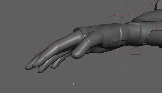

定义自定义拾取漫游层次
您可以设置自定义控制器层次,以便在复杂的装备结构中拾取漫游。
若要使节点可拾取,必须将其设置为控制器:
  1. 在拾取漫游层次中,选择要定义为父对象的对象。
  2. 在“控制”(Control)菜单中,选择“父控制器”(Parent Controller)。还可以在命令行中输入 controller -p 命令,以便在依存关系图中创建新的控制器对象。有关此命令以及其他控制器命令的信息,请参见技术文档。
  3. 使用上下左右箭头键可以在层次中移动。在控制器标记属性中设置“循环行走同级项”(Cycle Walk Sibling)以设置拾取漫游选择循环。
