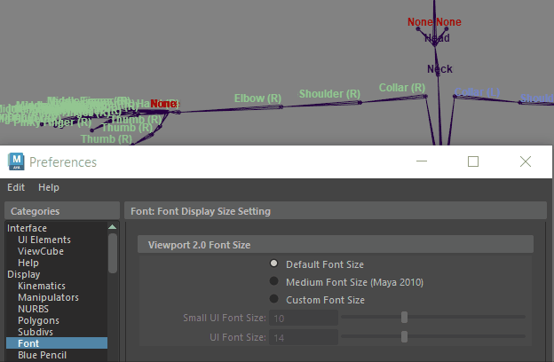

- 在为关节设置标签时,每个标签会显示在场景视图中各自关节的旁边。如果未在场景视图中看到关节标签,请参见切换关节标签的可见性。
- 如果关节标签太小,请使用“首选项”(Preferences)窗口的“字体”(Font)部分((Preferences > Font > Viewport 2.0 Font Size > Custom Font Size > UI Font Size))中的选项调整关节标签文本大小。
使用“首选项 > 自定义字体大小”(Preferences > Custom Font Size)可显示较大的关节标签

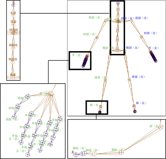

自动设置骨架关节标签
自动设置骨架肢体关节的标签
对于源和目标骨架的肢体,请执行以下操作:
- 选择“骨架 > 关节标签设置 > 显示所有标签”(Skeleton > Joint Labelling > Show All Labels)。
关节标签将显示在场景视图中。请参见“骨架 > 关节标签设置 > 显示所有标签”(Skeleton > Joint Labelling > Show All Labels)。
- 选择“骨架 > 关节标签设置 > > 添加关节标签”(Skeleton > Joint Labelling > Add Joint Labels)。
- 在场景视图中,选择骨架中每个肢体(关节链)的父/顶部关节,并执行以下操作:
- 选择“骨架 > 关节标签设置 > 添加关节标签”(Skeleton > Joint Labelling > Add Joint Labels),然后选择“添加关节标签”(Add Joint Labels)菜单中的“侧”(side)标签(“设置中心标签”(Label Center)、“设置左侧标签”(Label Left)、“设置右侧标签”(Label Right))。
- 选择“骨架 > 关节标签设置 > 添加关节标签”(Skeleton > Joint Labelling > Add Joint Labels),然后选择“类型”(type)标签(“设置手臂标签”(Label Arm)或“设置腿部标签”(Label Leg))。
各关节将依照其在各自关节链中的位置,从选定父关节到关节链层次进行标签设置。
例如,如果选择骨架的左肩关节,并单击“添加关节标签”(Add Joint Labels)菜单中的“设置左侧标签”(Label Left),再单击“设置手臂标签”(Label Arm),该关节将被标签为肩部(左),关节链中的下一个关节将被标签为肘部(左),同时下一个关节将被标签为手(左)标签,以此类推。

- 使用“首选项”(Preferences)窗口的“字体”(Font)部分中的“UI 字体大小”(UI Font Size)选项调整总体关节标签文本大小。
