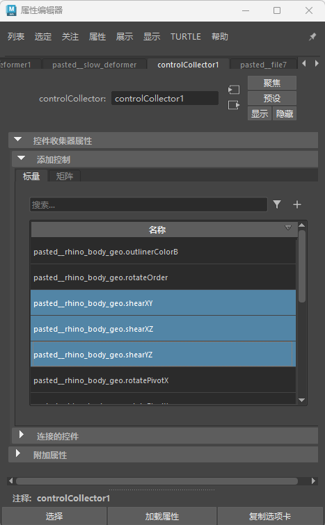

为对象添加 ML 变形器后,切换到属性编辑器(Attribute Editor)的“控件收集器”(Control Collector)选项卡:
您还可以在“控制值”(Control Values)菜单的“ML 变形器”(ML Deformer)选项卡中创建和指定不同的“控件收集器”(Control Collectors)。
“属性编辑器”(Attribute Editor)的“控件收集器”(Control Collector)选项卡
提示: 使用“控件收集器”(Control Collectors)时,建议固定“属性编辑器”(Attribute Editor)选项卡。有关详细信息,请参见在属性编辑器中固定选项卡。

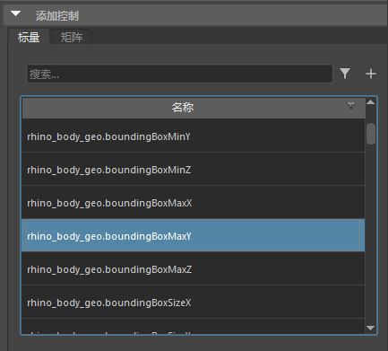

“添加控件”(Add Controls)列表
“添加控件”(Add Controls)列表显示选定节点上可能用作变形潜在控件的每个属性。
控件属性有两个选项卡:“标量”(Scalar)和“矩阵”(Matrix)。“标量”(Scalar)属性通常是已设置动画的浮点值,这些值影响近似的复杂变形,例如,扭曲变形器的“开始/结束”(Start/End)角度。
“矩阵”(Matrix)属性通常用于变换/关节,并允许提取平移、旋转和缩放值。通过这种机制,可以将旋转转化为更适合机器学习的表示,如四元数或双轴/三轴。与使用指定为“标量”(Scalar)属性的各个旋转组件相比,使用这些旋转的替换表示可以产生更好的结果。
“标量”(Scalars)选项卡
“可用控件”(Available Controls)字段
使用“可用控件”(Available Controls)字段按名称搜索属性。可以使用通配符过滤搜索。
“可用控件”(Available Controls)过滤器
使用“可用控件”(Available Controls)过滤器按类型缩小可用属性的范围。
添加控件(Add Controls)
将选定控件添加到“连接的控件”(Connected Controls)列表。也可以通过单击鼠标右键并从上下文菜单中选择“添加选定对象”(Add Selected)或“全部添加”(Add All)来添加控件。
名称
单击以选择要添加到“连接的控件”(Connected Controls)的属性。按住 Ctrl 或 Shift 键并单击以选择多个属性,然后单击“添加控件”(Add Controls) ,或单击鼠标右键,然后从上下文菜单中选择“添加选定对象”(Add Selected)或“全部添加”(Add All)。

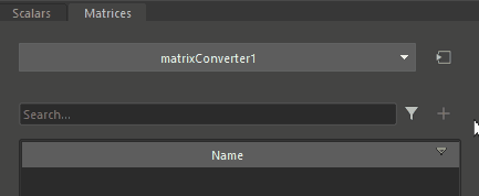

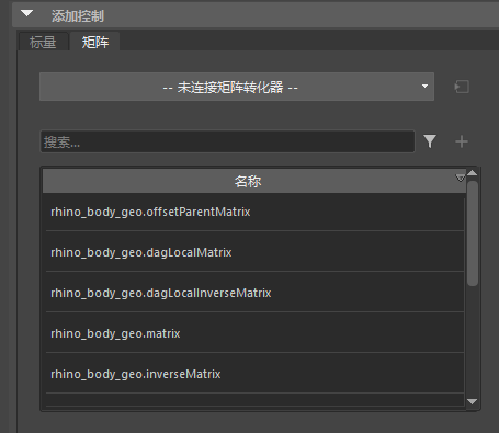

“矩阵”(Matrices)选项卡
我们建议在具有深度关节层级或变换驱动变形的情况下使用“矩阵”(Matrixs)选项卡设置,因为矩阵数据可用于提取旋转并将其转化为更适合机器学习的格式。
矩阵转化器连接下拉列表
单击此按钮可显示用于“创建”(Create)、“选择”(Select)、“编辑”(Edit)或“删除”(Delete)自定义矩阵转化器节点的选项,该节点可用于“矩阵”(Matrices)列表中选定的属性。单击“创建”(Create)以打开矩阵转化器选项(Matrix Converter Options)对话框,在该对话框中可以创建转化器并选择要提取的变换以及表示旋转的格式。
“可用矩阵”(Available Matrices)字段
使用“可用矩阵”(Available Matrices)字段可列出属性名称。可以使用通配符过滤搜索。
“可用矩阵”(Available Matrices)过滤器
添加控件(Add Controls)
名称(Name)
单击以选择要添加到“连接的控件”(Connected Controls)的属性。按住 Ctrl 或 Shift 键并单击以选择多个属性,然后单击“添加控件”(Add Controls) 。
矩阵转化(Matrix Conversion)
使用此菜单可以从现有矩阵转化器节点中进行选择,也可以创建一个节点。矩阵转化器节点允许从矩阵中提取旋转、缩放和平移分量。旋转可以转化为可能更适合机器学习的其他格式。

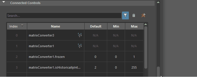

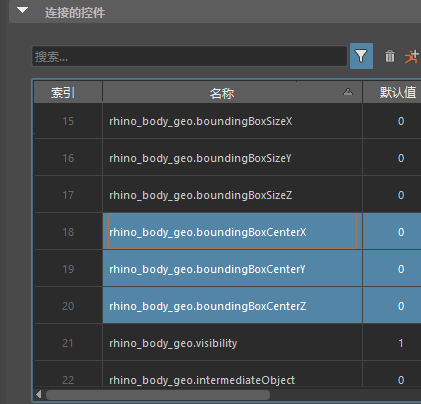

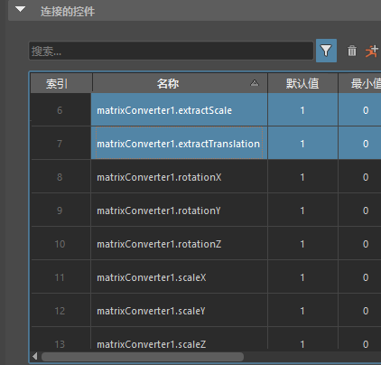

从“添加控件”(Add Controls)部分选择的属性将填充此列表。在“连接的控件”(Connected Controls)列表上单击鼠标右键以打开“连接的控件”(Connected Controls)上下文菜单,如下所述。
“连接的控件”(Connected Controls)列表,带有标量(左)和矩阵(右)
“搜索”(Search)字段
输入属性名称的前几个字母可查找属性。可以使用通配符(如“left_*”)来帮助查找。
过滤器(Filter)
单击可展开一个列表,从中可以有选择地选择要查看的属性。
移除选定对象(Remove Selected)
单击可从“连接的控件”(Connected Controls)列表中移除任何选定的控件。
生成姿势(Generate Poses)
单击可使用本主题中下方的“姿势生成设置”(Pose Generation Settings)中的设置在时间滑块中生成随机姿势。
索引(Index)
属性在数组中的位置。
名称(Name)
“连接的控件”(Connected Control)属性的名称。
默认值(Default)/最小值(Min)/最大值(Max)
这些值在姿势生成期间使用。当为姿势生成随机设置控件时,将在“最小值”(Min)和“最大值”(Max)之间选择一个值。根据“外部模式”(Outsider Mode)的设置,当没有为姿势生成随机设置控件时,会改为为其指定默认值。
在此部分中,可以调整所有三个值。
在“连接的控件”(Connected Controls)列表中的单元上单击鼠标右键时,将显示以下选项。
编辑(Edit)
用于编辑“默认值”(Default)、“最小值”(Min)和“最大值”(Max)。
选择节点(Select Node)
在“视口”(Viewport)、“大纲视图”(Outliner)和“节点编辑器”(Node Editor)中选择相应节点并高亮显示。
选择转化器节点(Select Converter Node)
选择应用于一个或多个相应选定矩阵属性的矩阵转化器节点。
添加矩阵转化器(Add Matrix Converter)
使用此菜单可以从现有矩阵转化器节点中进行选择,也可以创建新节点以与选定矩阵属性关联。矩阵转化器节点允许从矩阵提取旋转、缩放和平移分量。旋转可以转化为可能更适合机器学习的其他格式。
移除选定对象(Remove Selected)/移除全部(Remove All)
从列表中移除选定的属性。使用“移除全部”(Remove All)可移除“连接的控件”(Connected Controls)列表中列出的每个属性。
展开转化器(Expand Converters)
“展开转化器”(Expand Converters)选项
用于显示连接到矩阵转化器的控件。当要查看控件收集器/ML 变形器使用的所有控件的列表时,请使用此选项。可能需要调整“属性编辑器”(Attribute Editor)的大小,才能查看所有列。
根据限制设置当前值(Set Current Value from Limit)
将相应属性的值设置为“默认值”(Default)、“最小值”(Min)或“最大值”(Max)。
根据当前值设置限制(Set Limit from Current Value)
根据相应属性的当前值设置“默认值”(Default)、“最小值”(Min)或“最大值”(Max)。

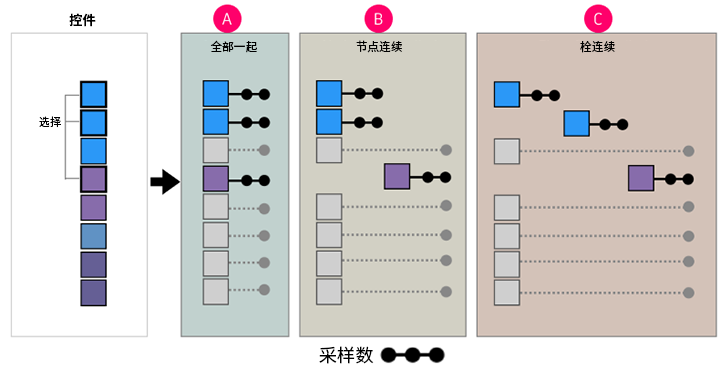

生成模式(Generation Mode)
选择姿势生成模式。下图显示了为 3 个选定控件生成姿势的过程。
  • 每个框表示一个标量控件
  • 颜色表示每个控件所属的节点。蓝色是一个节点,紫色是另一个节点,依此类推。
  • 灰显控件表示未对姿势激活的控件,因为未选择这些控件
  • 黑点表示已设置关键帧的随机值,偏移显示它们在“时间滑块”(Time Slider)上的位置。(请参见“姿势数”(Number of Poses)设置中的选项。)
姿势生成模式:A. 全部随机化(Randomize All Together) B. 连续随机化节点(Randomize Nodes Consecutively) C. 连续随机化栓(Randomize Plugs Consecutively)
经典方法。所有选定的控件都基于激活模式/激活率使用。
按父节点对控件进行分组。每个组都将为其生成一组帧。“连续随机化节点”(Randomize Nodes Secuntily)等同于选择一个节点上的控件,生成姿势,然后对后续节点执行相同的操作。
在一组帧中,将为每个栓(控件)设置一个关键帧。激活设置将灰显,因为将为其组中的每个帧激活每个控件。“连续随机化栓”(Randomize Plugs Consecutively)等同于一次选择每个控件并生成姿势。
姿势数(Number of Poses)
设置要生成的姿势数。生成的姿势总数取决于在“外部模式”(Outsider Mode)中设置的“生成模式”(Generation Mode),因为它是按生成组设置的。
使用上面的姿势生成模式图,将“姿势数”(Number of Poses)设置为 10,结果将为:
  • A - 1 组,共 10 个姿势。
  • B - 2 组,每组 10 个姿势(共 20 个)。
  • C - 3 组,每组 10 个姿势(共 30 个)。
