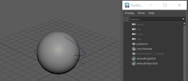

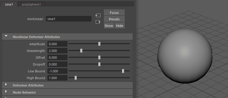

  1. 在此示例中,目标网格是一个附加了正弦变形器的球体,我们将使用它来表示复杂绑定。
    具有正弦变形器的球体

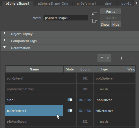

  3. 在球体仍处于选中状态时,转到 pSphereShape1“属性编辑器”(Attribute Editor)选项卡。使用变形器属性构件上箭头 ,在变形堆栈中选择 ML 变形器,然后将其移至正弦变形器的上方。在变形堆栈中,任何高于 ML 变形器的对象都不会近似。
    使用变形堆栈中的上箭头更改变形器评级

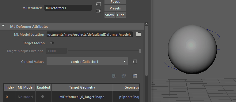

  4. 返回到“属性编辑器”(Attribute Editor)中的“ML 变形器”(ML Deformer)选项卡。在“目标几何体”(Target Geometry)列上单击鼠标右键,然后选择“为变形器创建目标后期 ML 变形器”(Create Target for Deformers Post ML Deformer)。
    球体将添加到目标几何体。这将设置目标形状,默认情况下处于隐藏状态。可以在“大纲视图”(Outliner) (Shift+H/Ctrl+H) 中将其取消隐藏以调整属性。这样,您就可以看到它处理的是目标变形器,而不是原始形状。
    显示原始正弦变形

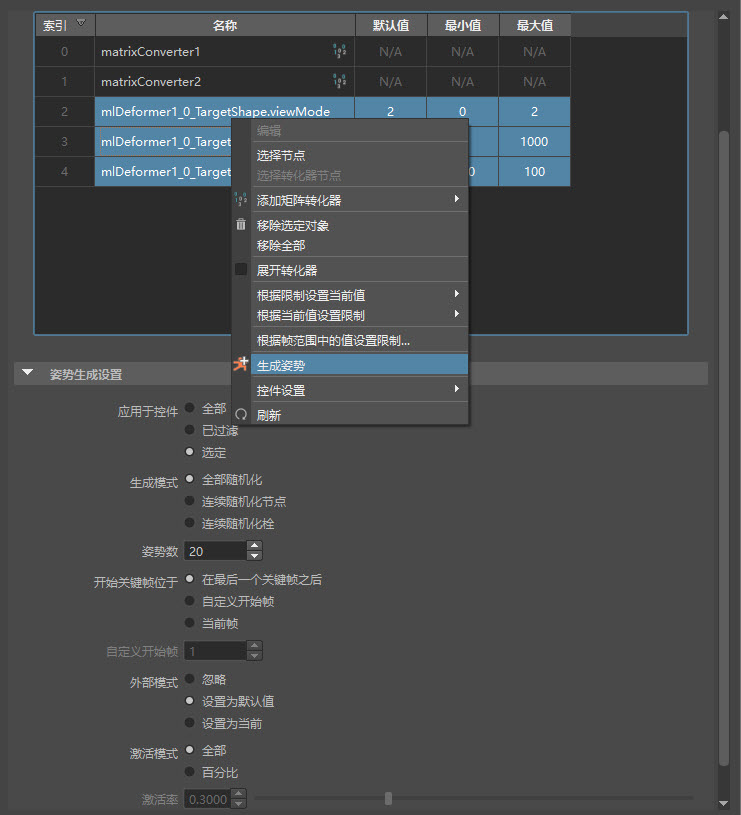

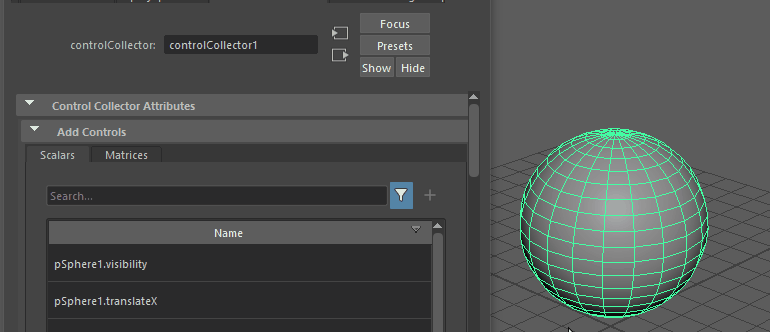

  5. 选择球体并切换到“属性编辑器”(Attribute Editor)的“控件收集器”(Control Collector)选项卡,然后展开“添加控件”(Add Controls)表。单击鼠标右键,然后选择“添加选定对象”(Add Selected)或“全部添加”(Add All),以选择要在“属性编辑器”(Attribute Editor)的“添加控件”(Add Controls)列表中控制变形的属性。(请参见 ML 变形器控件收集器属性主题。)
    注: 您也可以单击列表右上角的“添加”(Add) () 按钮。
    添加控件
    这些属性将添加到“连接的控件”(Connected Controls)列表(位于“添加控件”(Add Controls)列表下方)中。
  6. 在继续操作之前,请确保已生成姿势和/或已从现有动画提供姿势。这一步对于实现准确的变形训练至关重要。
    生成姿势
  7. 为变形训练设置“连接的控件”(Connected Controls)列表的“最小值”(Min)和“最大值”(Max)。

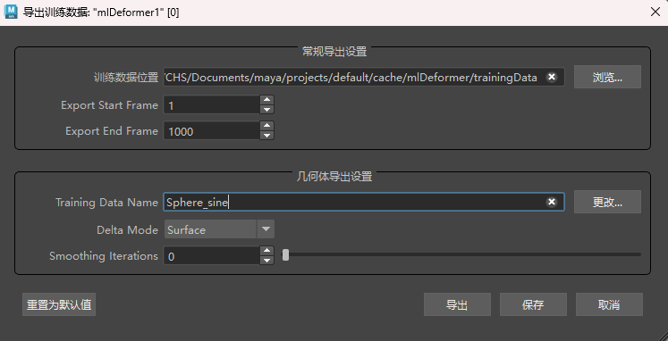

  8. 返回到“属性编辑器”(Attribute Editor)的“ML 变形器”(ML Deformer)选项卡,然后单击“导出训练数据”(Export Training Data) 以打开ML 变形器“导出训练数据”(Export Training Data)窗口,并进行以下设置:
    • 训练数据位置(Training Data Location):浏览到要保存训练数据的位置并为其创建文件夹。
    • 导出开始帧(Export Start Frame)/导出结束帧(Export End Frame):设置要从目标几何体变形捕获的帧范围。
    • 训练数据名称(Training Data Name):选择数据的名称。
    • 单击“导出”(Export)。动画将导出为训练数据。有关此窗口中每个设置的详细说明,请参见 ML 变形器“导出训练数据”(Export Training Data)窗口。

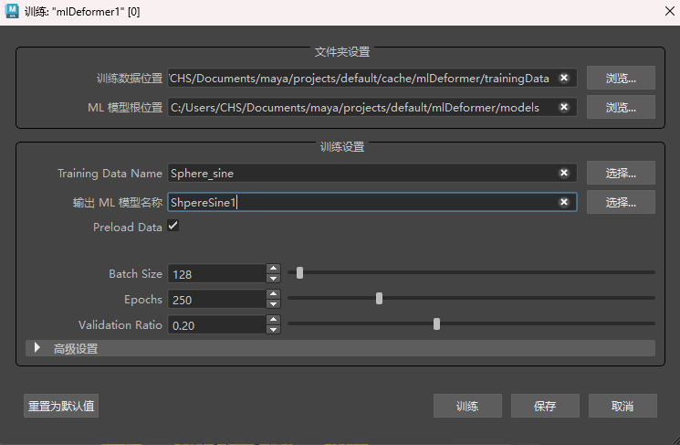

  11. 在显示的“训练 ML 变形器”(Training ML Deformer)窗口中,设置以下内容:
    • 输出 ML 模型名称(Output ML Model Name):为经过训练的模型选择名称。
    • 激活“预加载数据”(Preload Data):加快训练速度(会增加内存使用)。
      ML 变形器训练窗口

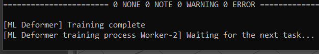

  12. 单击“训练”(Train)。将显示两个 Python 窗口。您可以在 ML 变形器作业监视器 中跟踪此训练和任何其他 ML 训练的进度。在 Python 窗口中看到 [ML Deformer] Training complete 消息时,训练已经完成。

  13. 在“ML 变形器”(ML Deformer)列表中打开“已启用”(Enabled),以便 ML 变形器应用所学习的变形。
    “目标变形”(Target Morph)在“目标”(Target)和“ML 变形”(ML Deformation)之间切换
    与其他变形器一样,可以调整“封套”(Envelope)设置以降低“ML 变形”(ML Deformation)的效果。
