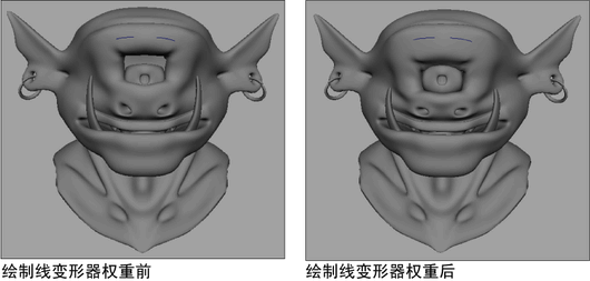

绘制线变形器权重
通过使用“绘制线权重工具”(Paint Wire Weights Tool)设置,您可以用 Artisan 笔刷对目标对象的线权重进行应用、分配和移除。因此可以自由设定线权重,以创建有机的非均匀和非对称变形效果。

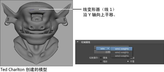

  1. 请为需绘制权重的线变形选择目标几何体。
  2. 选择“变形> (绘制权重)线”(Deform > (Paint Weights) Wire) > 以打开绘制线权重工具。
    将出现“绘制属性工具”(Paint Attributes Tool)编辑器,其中显示“绘制线权重工具”(Paint Wire Weights Tool)设置。
  3. 在“绘制线权重工具(Paint Wire Weights Tool)”设置中,单击“属性”(Attribute)按钮,并从显示的列表中选择要为其绘制权重的线变形器。例如,wire1.weights。

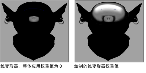

  4. 设置绘制线权重工具设置。默认情况下,对象中选定线变形器的整体应用权重值为 1。
  5. 绘制线权重。绘制线变形器权重就象绘制平滑蒙皮权重。请参见手册的“角色设置”部分中的绘制平滑蒙皮点权重。
    例如,目标对象中选定线变形器的整体应用权重“值”(Value)可以设定为 0,然后绘制其权重,以便为角色创建所需眉毛变形。
