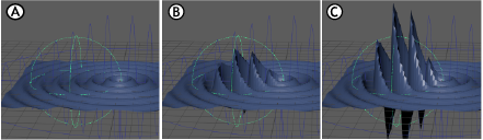

两个基本体衰减在波浪变形器上融合

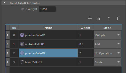

使用“添加新指定”(Add New assignment) 、“移除指定”(Remove assignment) 、“上移”(Move Up) 和“下移”(Move Down) 图标来组织表中的衰减效果。
在行上单击鼠标右键以添加新衰减或指定现有衰减。
基础权重(Base Weight)
为总体融合效果设置“基础权重”(Base Weight)。默认值为 1.00。每个顶点的值都由该设置定义。
“融合权重”(Blend Weight)表
使用“融合权重”(Blend Weight)表来组织和融合衰减效果。
索引(Idx)
融合数组中的衰减索引(放置)。使用“上移”(Move Up) 和“下移”(Move Down) 图标重新排列衰减顺序。
名称
要融合的变形器衰减效果的名称。
权重(Weight)
变形器衰减效果的权重值。

模式(Mode)
描述如何应用融合的模式。有关详细信息,请参见下面的“融合模式”。

“相加”(Add)模式应用于基本体衰减 A。设置为 0,B。设置为 10,C。设置为 25
