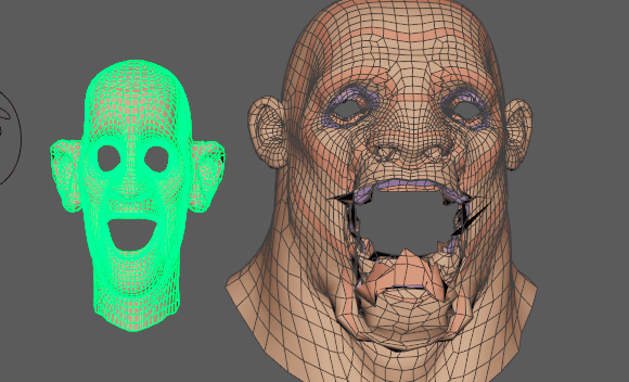

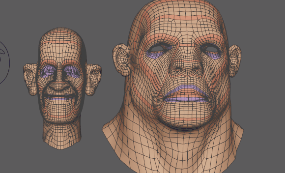

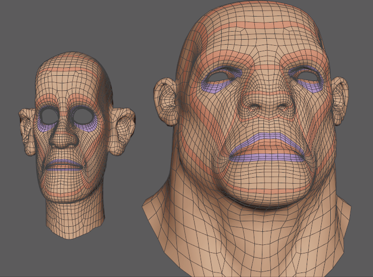

使用变形变形器,根据每个顶点处的坐标系增量,通过逐顶点缩放变形置换将动画从一个几何体传递到另一个几何体。在上例中,动画从左侧的较小头部传递到右侧的较大头部。
注: 目标几何体和源几何体必须具有相同的拓扑,即相同数量的顶点、边和面,才能顺利进行重定目标。

  5. 在此示例中,由于接收动画的头部比原始头部大很多,因此网格中会出现撕裂。如果发生这种情况,请使用属性编辑器(Attribute Editor)的变形(Morph)选项卡中的“相邻指数”(Neighbor Exponent)设置来更正问题并平滑结果。
