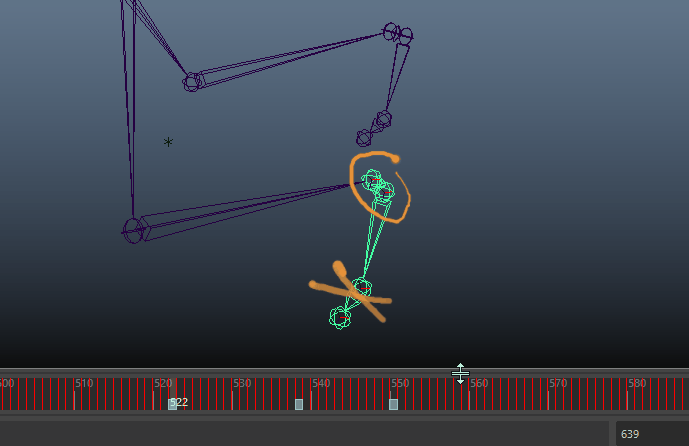

Blue Pencil
单击 Blue Pencil 以查看 Blue Pencil 帧的运算列表。请参见使用 Blue Pencil 帧。
  • “插入帧”(Insert Frame(s))会在当前时间添加一个空帧。
  • “复制上一帧”(Duplicate Previous Frame)会在当前时间创建上一帧的相同版本。请参见使用 Blue Pencil 帧主题中的复制帧和复制上一帧之间的区别部分,了解何时使用此选项而不是“复制帧”(Copy Frame(s))。
  • “删除帧”(Delete Frame(s))会移除当前时间的帧。
  • “剪切帧”(Cut Frame(s))会移除当前时间的帧,并将其复制到剪贴板。
  • “粘贴帧”(Paste Frame(s))会在当前时间粘贴剪贴板的内容。
  • “复制帧”(Copy Frame(s))会将当前帧复制到剪贴板。但是,它不会移除帧。请参见使用 Blue Pencil 帧主题中的复制帧和复制上一帧之间的区别部分,了解何时使用此选项而不是“复制上一帧”(Duplicate Previous Frame)。
  • “清除帧”(Clear Frame(s))会清空当前帧中的图形。
  • “显示帧”(Display Frames)用于选择帧在时间滑块(Time Slider)上的显示方式:

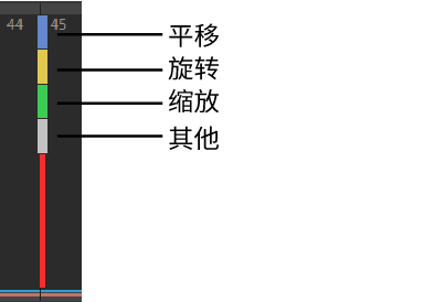

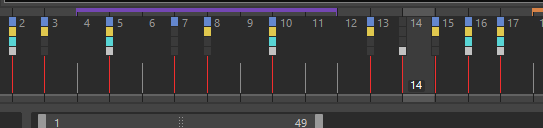

颜色编码关键帧(Color-coded Keys)
颜色指示在哪条曲线上设置关键帧
启用此选项可显示具有彩色“调整钮”的关键帧标记,以指示受关键帧影响的动画曲线。
“时间滑块”(Time Slider)的颜色编码关键帧标记,显示了每种颜色指示的内容
在颜色设置(Color Settings)中为“平移”(Translation)、“旋转”(Rotation)、“缩放”(Scaling)和“其他”(Other)已设置关键帧的属性设置自定义颜色。
