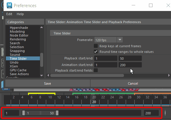

播放开始/结束(Playback start/end)
指定播放范围开始和结束时间。播放开始和结束时间指定“时间滑块”(Time Slider)播放范围。播放范围始终在动画范围内。也可以指定时间单位。请参见编辑动画首选项。
动画开始/结束(Animation Start/End)
指定动画范围开始和结束时间。动画开始和结束时间指定“范围滑块”范围。播放范围始终在动画范围内,因此更改动画开始和结束时间也会更改播放开始和结束时间。默认动画开始时间为 1.00。默认动画结束时间为 48.00。也可以指定时间单位。请参见编辑动画首选项。
显示播放字段(Show Playback fields)
播放开始/结束(Playback Start/End)字段:
启用此选项可在时间滑块上显示“播放开始/结束”(Playback Start/End)字段。

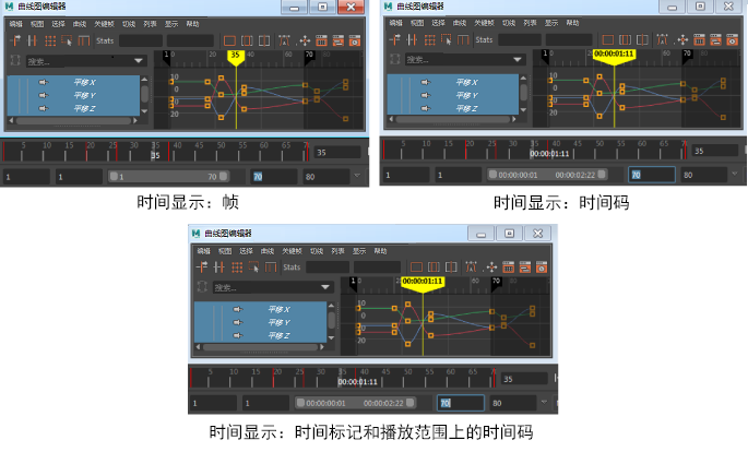

时间显示(Time Display)
选择时间信息以何种格式显示在时间标记上:
  • 帧(Frames):在所有时间标尺、当前时间标记以及显示或接受时间的输入字段上显示帧。
  • 时间码(Timecode):在所有时间标尺、当前时间标记以及显示或接受时间的输入字段上显示视频标准时间码。
  • 时间标记上的时间码和帧(Timecode and frames on Time Marker):在时间标记上显示视频标准时间码,而在时间标尺上显示帧。这是在“时间滑块”(Time Slider)首选项的“时间滑块”(Time Slider)选项中设置“时间码”(Timecode)时的传统显示方式
注: 在时间滑块中,已舍入到小数点后第二位的任何数字旁边会显示一个星号“*”,指示该值是近似值。如果在“时间码”(Time Code)与“帧”(Frames)之间切换,或者如果在“时间滑块”(Time Slider)首选项中禁用“捕捉到整个帧”(Snap to Whole Frames)选项,有时会出现这种情况。
