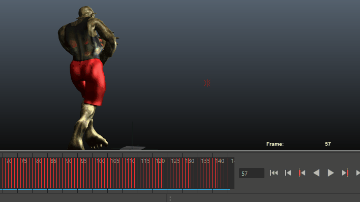

在“时间滑块”(Time Slider)上拖动当前时间指示器
当前时间指示器是“时间滑块”(Time Slider)上的灰色块。可以拖动它以在动画中前后移动。

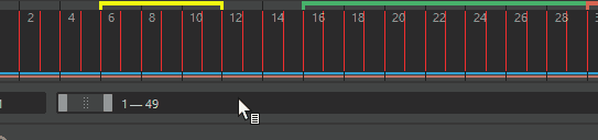

在“时间滑块”(Time Slider)上选择关键帧
如果需要在“时间滑块”(Time Slider)上选择一系列关键帧(例如,使用时间滑块书签(Time Slider Bookmarks)时),请按住 Shift 键并在“时间滑块”(Time Slider)上拖动。只要拖动光标 亮显,就可以移动关键帧。按住 Ctrl 键并拖动以复制关键帧。请参见编辑关键帧。
提示: 在“时间滑块”(Time slider)上,按住 Shift 键并拖动关键帧时,视口会更新。如果您不希望在拖动关键帧时视口随着当前帧的变化而更新(例如在处理大型场景时),请按住 Shift + Alt 并拖动关键帧。
按住 Shift 键并拖动关键帧与按住 Shift + Alt 并拖动关键帧。
可以使用颜色设置(Color Settings)窗口“时间滑块”(Time Slider)区域中的“范围”(Range)设置自定义选择范围的颜色。

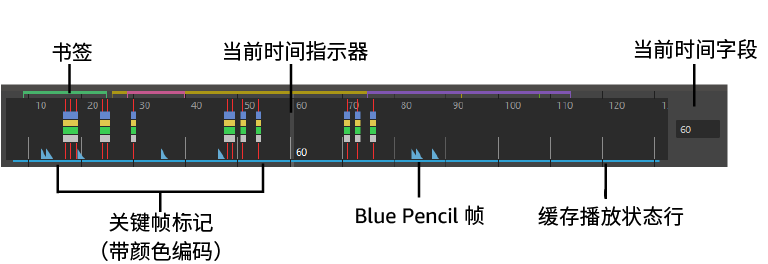

颜色编码关键帧(Color-coded Keys)
可以使用颜色编码关键帧来显示哪条曲线设置了关键帧(例如旋转)。在关键帧标记上方,颜色编码关键帧显示彩色“调整钮”。
若要从常规关键帧标记切换到颜色编码关键帧,请在“时间滑块”(Time Slider)上单击鼠标右键,然后从“动画控件”(Animation controls)菜单中选择“颜色编码关键帧”(Color-coded Keys)。

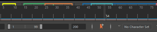

将光标悬停在时间滑块书签上可查看其名称
时间滑块书签(Time Slider Bookmarks)是沿“时间滑块”(Time Slider)顶部的彩色标记,可标记场景中的事件。书签可让您及时注意特定时刻,当您想要聚焦或亮显场景中的特定区域或时刻时,这非常有用。可以通过按住 Ctrl (Command) 并拖动书签中心 () 来移动书签。按住 Ctrl (Command) 键并拖动书签的左“腿”() 或右“腿”() 以对其进行缩放。书签光标将发生变化以表明“移动”(Move)模式处于活动状态。
通过单击范围滑块(Range Slider)中的“书签”(Bookmark)图标 或按 Alt (Option) + T,将书签添加到选定的时间范围。
有关详细信息,请参见创建书签。

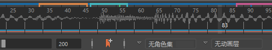

音频(Audio)
“时间滑块”(Time Slider)中心的音频波形
在“时间滑块”(Time Slider)上单击鼠标右键以打开“动画控件”(Animation controls)菜单,从中可以选择“音频”(Audio)卷展栏以访问“音频”(Audio)菜单来管理 Maya 的音频设置。
导入音频文件时,其波形显示在“时间滑块”(Time Slider)上。请参见在“时间滑块”(Time Slider)上显示音频。
