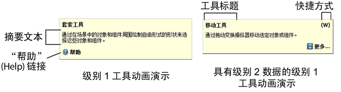

级别 1 工具动画演示
所有工具动画演示都包含一个级别 1 窗口。
下表介绍了定义级别 1 工具动画演示各部分的属性。
属性 说明
<toolclip>
包含所有级别 1 和级别 2 工具动画演示元素。
<key>
用于请求工具动画演示的关键帧名称。请参见创建工具动画演示。
注:
如果某一关键帧名称存在于工具动画演示搜索路径内的两个 ToolClip.xml 文件中,Maya 将使用第一次遇到的关键帧名称。
<help>
(可选)指定当级别 2 工具动画演示不存在时,工具动画演示窗口中所含帮助链接的位置。该位置可以是一个 URL 或内部帮助字符串(如以下示例代码所示)。如果未指定位置,帮助链接将默认为“帮助”主页。
<title>
显示在工具动画演示窗口中的工具标题。
<shortcut>
(可选)默认的键盘快捷键。键盘快捷键在 Maya 中是自动分配的,但您可以使用此属性覆盖工具动画演示窗口中的显示内容。
<text>
显示在工具动画演示窗口中的摘要文本。

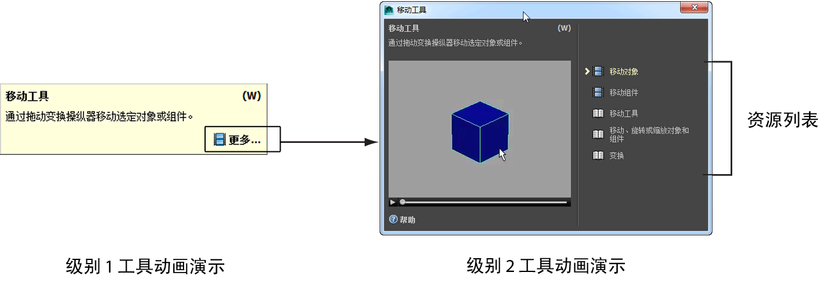

级别 2 工具动画演示
级别 2 工具动画演示是可选的,在存在其他学习内容时使用。如果存在级别 2 工具动画演示,级别 1 工具动画演示中会显示“更多(More)”按钮。
下表介绍了定义级别 2 工具动画演示各部分的属性。
属性 说明
<expanded>
包含所有级别 2 工具动画演示数据。如果工具动画演示包含展开区域,级别 1 工具动画演示窗口中会显示“更多”(More)按钮。
<default-resource>
(可选)指定当打开级别 2 工具动画演示时,可以将工具动画演示资源列表中的特定视频或图像资源载入查看器/播放器中。<index> 属性决定将载入查看器或播放器中的资源列表项。例如,值设置为 2 时,将显示列表中的第二项。默认情况下,<index> 属性设置为 1。
<resourcelist>
指定要显示在级别 2 工具动画演示窗口中的资源列表。可以包含视频、图像和/或外部资源的链接。
<video>
将视频添加到资源列表中。使用 <location> 属性指示显示在工具动画演示窗口中的文件名称和标题。当创建自定义工具动画演示时,所有视频必须采用 WebM 格式,并且位于 users.toolclips\Resources 或 <自定义目录>\Resources 子目录中。
<image>
将图像添加到资源列表中。使用 <location> 属性指示显示在工具动画演示窗口中的文件名称和标题。当创建自定义工具动画演示时,所有图像必须采用 JPEG 或 PNG 格式,并且位于 users.toolclips\Resources 或 <自定义目录>\Resources 子目录中。
<link>
将外部链接添加到资源列表中。使用 location 属性指示链接位置和显示在工具动画演示窗口中的标题。该位置可以是完全限定的 URL 或内部帮助字符串(如以下示例代码所示)。
