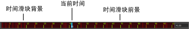

关键帧标记(Key ticks)
关键帧标记是“时间滑块”(Time Slider)中的红色(默认)标记,表示为选定对象设置的关键帧。选择关键帧后,它们显示为白色,而亮显时为蓝色(有关示例,请参见“在‘时间滑块’(Time Slider)上选择关键帧”)。受控关键点关键帧是一种特殊类型的关键帧,在“时间滑块”(Time Slider)中显示为绿色标记。

    颜色编码关键帧是显示在关键帧标记上方的颜色“调整钮”,表示哪条曲线设置了关键帧:平移(蓝色)、旋转(黄色)、缩放(绿色)或其他(白色)曲线,以提供有关动画的反馈。
