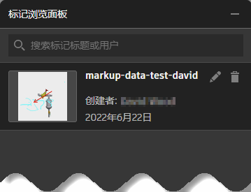

    标记即保存在窗口左侧的“标记浏览面板”中。
    浏览面板
  3. 若要加载保存的标记,请在“标记浏览面板”中单击它。
  4. 在“标记浏览面板”中,可以重命名 重命名图标 或删除 删除图标 保存的标记。
