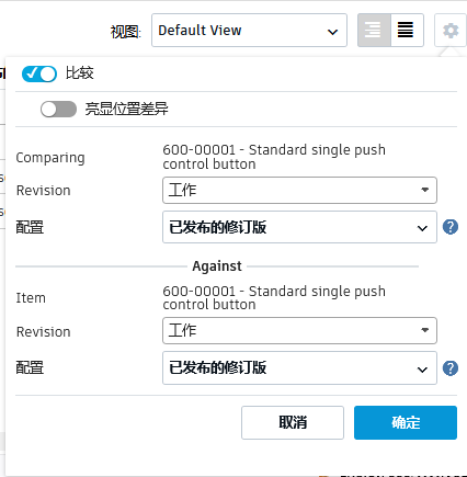

  1. “BOM 表”选项卡中,单击“视图设置”视图设置
  2. 启用“比较”
  3. “对照”部分显示了与打开的条目对照的条目。默认情况下,它与打开的条目相同。这样,可以查看对该条目所做的更改。若要将打开的条目与其他条目进行比较,请在“对照”部分的下拉列表中选择一个新条目。
  4. 对于打开的条目和新条目,选择要比较的修订版。
  5. 将 BOM 表配置应用于四种 BOM 表状态之一的一个或两个条目:“已发布的修订版”“处理中的修订版”“待定更改”“所有待定更改”
  6. 单击“确定”
选定的 BOM 表视图将显示这两个 BOM 表之间标记的比较。BOM 表标题说明了比较设置。可以在比较 BOM 表时在自定义 BOM 表视图之间切换。
