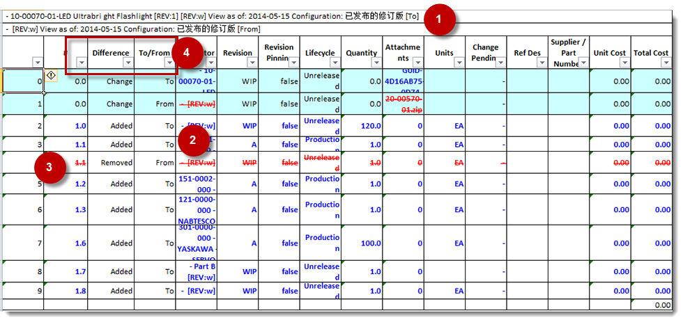

  1. 目标和源条目
    电子表格标题指示要比较的两个条目。打开的条目“到”指示。“比较到”条目由“从”指示。“到/从”列显示了将更改为的条目,以及在修订时将要从其更改的条目。
  2. 已更改的条目
    已更改的条目在电子表格中将拆分为两行:一行针对打开的条目,而另一行针对比较源条目。每个已更改的行在“到/从”列中指示为“到”“从”
  3. 添加和删除的条目
    添加的条目以蓝色粗体文本表示,在“到/从”列中指示为“到”删除的条目以带删除线的红色文本表示,在“到/从”中指示为“从”
  4. 列过滤器
    您可以对任意列使用自动过滤器。例如,在“差异”列中,基于“已更改”“已删除”“已添加”条目进行过滤。在“到/从”列中,基于原始数据(修订之前)或最终数据(修订之后)进行过滤。
