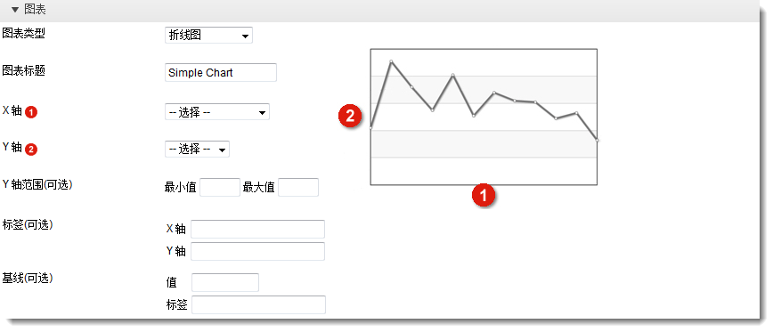

简单图表
简单图表由代表 X 轴的一个编组字段和代表 Y 轴的一个聚合字段组成。简单图表类型包括:面积图、柱形图、环形图、折线图和饼形图。
报告图表简单

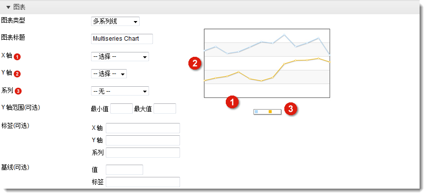

多系列图表
多系列图表由 X 轴、Y 轴和系列组成。当需要分解数据集时,系列非常有用,您可以使用颜色区分不同的系列。您可以通过编组字段或聚合字段填充系列。多系列图表类型包括:多系列面积图、多系列柱形图、多系列折线图、堆叠面积图和堆叠柱形图。
报告图表多系列
