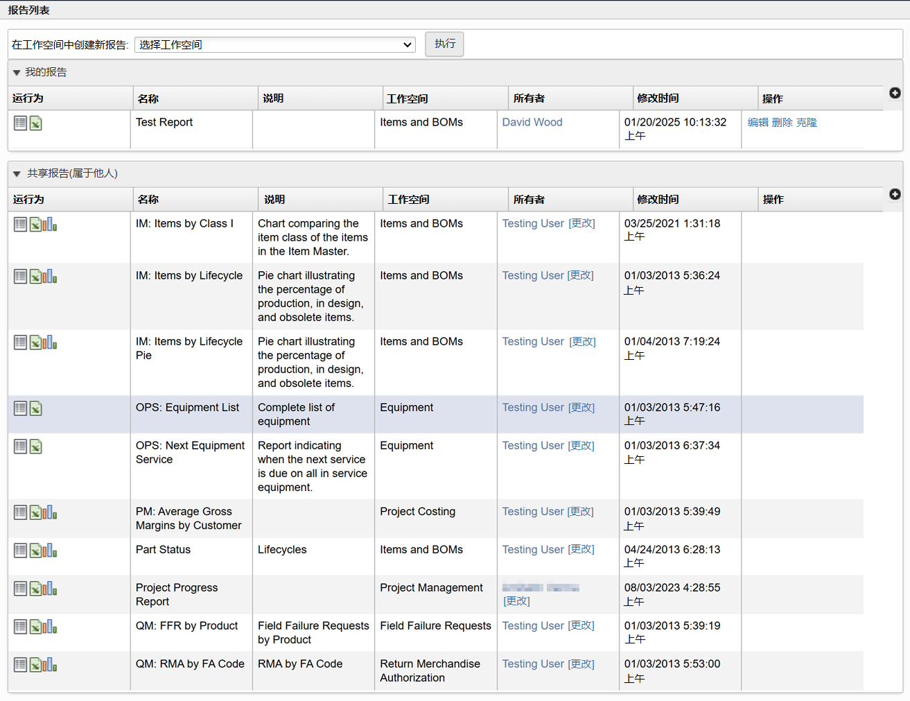

“报告列表”运行报告。报告针对的是工作空间。
  1. 转到“高级工具”>“报告”
  2. “运行为”列中,选择是否生成 HTML 文件、Microsoft Excel 文件或图表:
    报告列表
    (仅当已为报告设置图表时,“图表”选项才可用。)
  3. 一些报告在创建时使用了在运行时可编辑的过滤器。当运行包含运行时过滤器的报告时,一个对话框将会显示,提示您输入运行时值。请输入值。
    注意:如果在创建报告时指定了默认值,对话框中将会预填充该值。若要使用其他值运行报告,请覆盖默认值。
  4. 单击“运行”
提示:如果您有权将报告运行为图表,则可以将图表添加到 Fusion Manage 面板的“报告”面板中。
