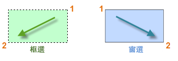

您只需按一下個別物件即可選取它們。但是,您可以按一下某個區域來建立選取方塊,而非個別選取每個物件。
alt
如果您的選取方塊是從右到左建立的,它會進行框選;如果您的選取方塊是從左到右建立的,則會進行窗選。

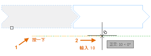

您可以按一下「複製」工具或在指令視窗中輸入 CP 以啟動指令。您可以在此處提供的兩種方法中,選擇其中一種較為方便的方法來操作。您將會經常使用這兩種方法。
距離方法 第二片磁磚至原始磁磚右側的距離總和必須是 9-7/8" + 1/8" = 10"。您可以選取框,按 Enter 或空格鍵以結束選取,然後按一下繪製區中的任何位置 (1)。此點不一定要位於磁磚上。
alt
接下來,您可以將游標移至右側,藉由極座標追蹤角度保持水平方向,然後輸入 10 的距離。再按一次 Enter 或空格鍵以結束指令。
從點 (1) 指定的距離和方向,會套用至您選取的磁磚上。

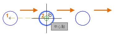

同樣地,您可以使用兩點方法來執行重複的順序。假設您想要以相同的水平距離建立圓的多個複本。啟動 COPY 指令並選取圓,如圖所示。
alt
然後,使用中心物件鎖點,按一下圓 1 的中心,然後按一下圓 2 的中心,依此類推。

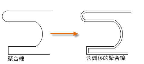

偏移
大部分的模型都包含大量的平行直線和曲線。您可以使用 OFFSET 指令以輕鬆且有效率地建立這些物件。
  1. 按一下 OFFSET 工具或在指令行中輸入 O。
  2. 選取要偏移的物件。
  3. 將游標指向您要偏移物件的方向,並指定偏移距離。使用動態輸入來輸入值,或按一下以指定新位置。
聚合線
秘訣: 您可以使用偏移方式來快速建立同心圓。或者,使用 OFFSET 建立牆。

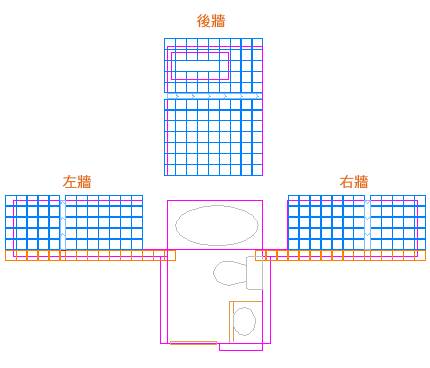

以下插圖顯示一個磁磚專案。此住宅浴室的牆面已整平,以便於配置磁磚樣式並預估需要的磁磚數量。
alt

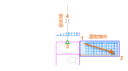

您可以利用左右兩面牆的對稱來節省大量的工作。您只需要在一面牆上建立磁磚,然後透過房間的中心鏡射該牆面。
在以下範例中,您可以啟動 MIRROR 指令 (或在指令行中輸入 MI),使用窗選 (1 和 2) 選取右側牆上的幾何圖形,按 Enter 或空格鍵,然後指定對應至浴室中心線的鏡射線 (3 和 4)。
alt

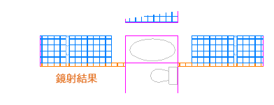

最後,按 Enter 或空格鍵以拒絕「刪除來源物件」的選項。
alt
