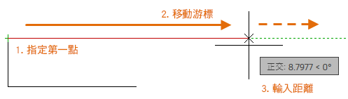

極座標追蹤
當您需要指定一個點 (例如建立一條線) 時,請使用極座標追蹤來導引游標往特定方向移動。
舉例來說,在指定下方直線的第一點之後,您可以向右移動游標,然後在指令行中輸入一個距離以指定直線的精確水平長度。
alt
依預設,極座標追蹤打開時會以水平或垂直方向 (0 或 90 度) 來引導游標。

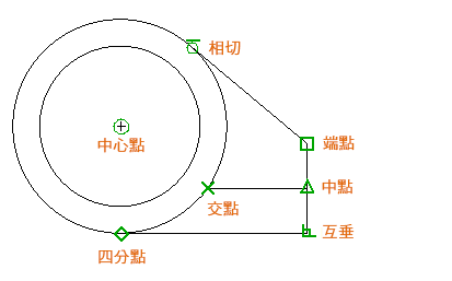

物件鎖點
目前為止,若要在物件上指定精確位置,最重要的方法就是使用物件鎖點。在以下插圖中,以標識來表示幾種不同類型的物件鎖點。
alt
每當 AutoCAD 提示您指定一點時,物件鎖點就會在指令期間變為可用。例如,如果開始繪製新線條並將游標移至靠近既有線條的端點時,游標會自動鎖點。

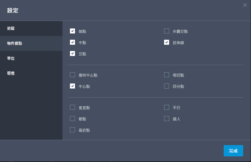

設定預設物件鎖點
輸入 OSNAP 指令以開啟「設定」對話方塊並設定預設物件鎖點,這也稱為「執行」物件鎖點。例如,您可能會發現預設打開「中點」物件鎖點很有用。
