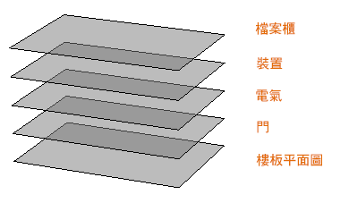

透過將圖面中的物件組織成與特定功能或用途相關的圖層,您可以獲得此等級的控制能力。將圖層視為透明塑膠圖紙,可協助您更加理解圖層:
使用圖層,您可以:
- 依功能或位置關聯物件
- 顯示或隱藏單一作業中的所有相關物件
- 強制執行每個圖層的線型、顏色和其他性質標準

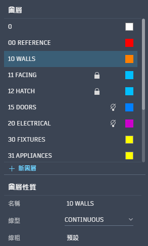

圖層控制
按一下左側面板上的「圖層」頁籤。
以下是「圖層性質管理員」在此圖面中所顯示的內容。
亮顯的圖層「10 WALLS」是目前圖層。所有新物件都會自動放置在該圖層上。
打開和關閉圖層 在上圖中,請注意兩個圖層旁邊的燈泡圖示。這些圖層已經關閉以隱藏樓板平面圖中的門和電線。按一下燈泡可打開和關閉圖層。
鎖住圖層 也請注意兩個圖層旁邊的鎖住圖示。鎖住圖層上的物件在解鎖後才能在圖面中修改。
