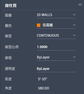

性質面板
在左側頁籤上按一下「性質」alt 以開啟「性質」面板。
alt
「性質」面板會顯示所有重要性質設定的清單。您可以按一下大多數欄位以變更目前設定。
如果目前未在繪製區中選取任何物件,「性質」面板將顯示目前圖層的性質。在此狀態下,您在「性質」面板中所做的任何變更,都會影響將來在此圖層上建立的項目。

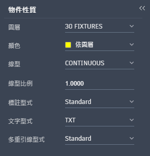

確認和變更物件性質
您可以使用「性質」選項板來確認和變更所選物件的性質設定。如果您按一下圖面中的物件來選取它,以下是可能會在「性質」選項板中看見的情形。
alt
如果在圖面中選取了物件,「性質」面板會顯示所選物件的目前性質。您可以按一下並變更性質設定來變更這些性質。設定為「依圖層」的性質會繼承其圖層的設定。
如果您選取多個物件,「性質」面板只會列出它們共有的性質。如果您變更其中一個性質,一次作業就能變更所有選取的物件。〈修改〉主題中會涵蓋更多選取物件的詳細資料。
