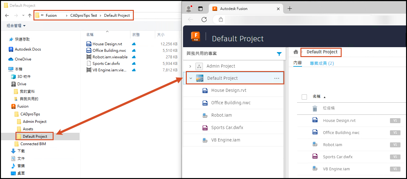

請參閱以下 Fusion 範例影像:
Fusion 範例磁碟機連接器
在本端管理檔案
雖然資料夾結構已複製到連接器中,但檔案在開啟後才會下載。
您可以透過連接器開啟和加入檔案,如同使用 Windows® 檔案總管存取和修改檔案及資料夾一樣。這包括從其他磁碟機拖放檔案,或使用外部應用程式,並將支援的檔案儲存至連接器。這些變更將同步並更新至雲端資料來源。
此功能可讓您直接管理資料或更新資料夾結構,而不必重新啟動雲端資料來源應用程式。

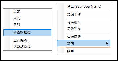

檢查 Autodesk Drive 連接器
如果您有權存取 Autodesk Drive,但該連接器尚未顯示,您可以透過以下步驟強制其更新:
  1. 在 Desktop Connector 狀態匣圖示 Desktop Connector 圖示 上按一下右鍵。
  2. 按一下「說明」>「檢查磁碟機」,如圖所示。
檢查磁碟機
