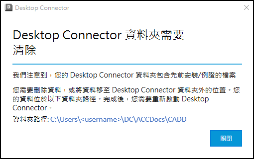

情境 2:解除安裝後剩餘工作區檔案
問題:如果解除安裝 Desktop Connector,它將移除資料庫,但工作區檔案會保留在您的裝置上。在重新安裝 Desktop Connector 之前,需要清理工作區。否則,結果將取決於您執行的 Desktop Connector 版本。
解決方案:
清除連接器

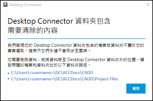

情境 3:工作區中有未經授權的檔案
問題:當系統在工作區中偵測到不屬於您所同步 Autodesk Docs 專案的檔案或資料夾時,Desktop Connector 會顯示一個對話方塊。這通常意味著在 Desktop Connector 未執行時,將檔案或資料夾加入到工作區位置,然後在啟動 Desktop Connector 時,此對話方塊便會顯示。
解決方案:
清除連接器替代影像

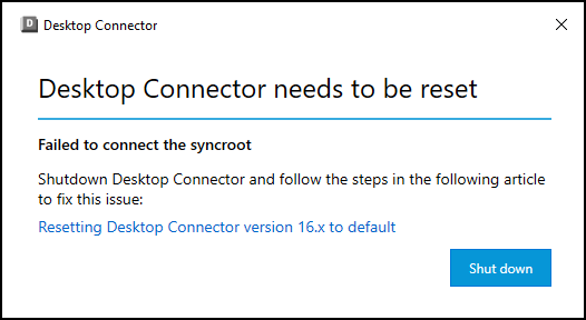

情境 4:無法識別或清理問題
問題:當 Desktop Connector 無法完全清理或識別問題原因時,您可能需要手動重置 Desktop Connector。
解決方案:
DC 重置連接器
