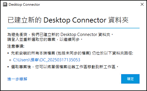

從 16.13 版開始,如果您重新安裝 Desktop Connector,但裝置上仍有先前安裝的檔案,則系統會更名舊 Desktop Connector 資料夾,以防止與新安裝衝突。此更名的資料夾與雲端同步。
若要將新安裝的工作區與雲端同步,只需登入並選取您的專案即可。
重要: 您先前安裝的所有本端檔案 (包括未同步的檔案),都將保留在裝置上更名的資料夾中。自解除安裝 Desktop Connector 後,這些檔案尚未同步至雲端。因此,如果您選擇將檔案移至新 Desktop Connector 資料夾,請注意避免覆蓋較新版本的檔案。
已建立新資料夾對話方塊
