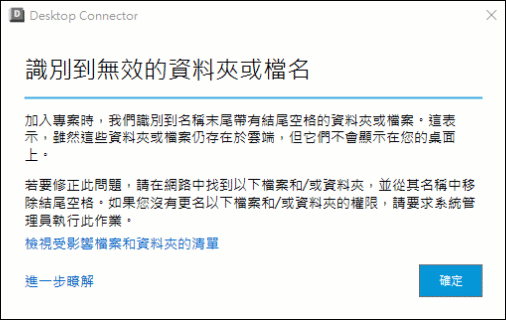

重要: 在專案訂閱期間 (「選取專案」指令),如果您訂閱資料夾包含結尾空格的專案,您將看到一個對話方塊,通知您已識別到無效的資料夾或檔名。
為什麼這很重要?名稱中包含結尾空格 (空格字元) 的檔案和資料夾無法同步。這種情況下,無法在本端電腦上建立預留位置檔案,即使檔案可能透過 Web 介面顯示。
有哪些症狀?
每次重新啟動 Desktop Connector 時,都會繼續顯示此訊息,提醒您已識別到無效的資料夾或檔案。
瞭解更多視訊

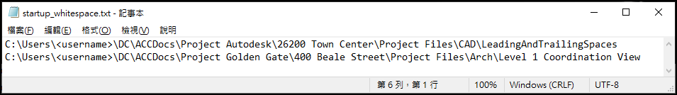

選取「檢視受影響檔案和資料夾的清單」連結,將啟動 Windows 記事本並開啟一個文字檔案,以顯示受影響檔案/資料夾所在的路徑。您可以透過在網頁版 Docs 中更名檔案和/或資料夾,來修正結尾空格。
已識別到結尾空格
選取「進一步瞭解」連結,可前往〈前導空格和結尾空格〉說明頁面,以取得其他資訊。
選取「確定」將關閉對話方塊,並忽略無效的資料夾和檔案。

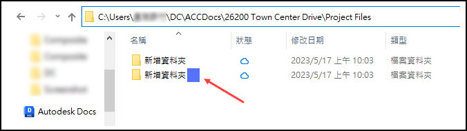

包含結尾空格的重複資料夾
重要: 如果您使用 Desktop Connector v16.0/v16.1/v16.1.1,並建立了重複的資料夾 (如圖所示,一個資料夾包含結尾空格字元),Desktop Connector 很可能會在啟動時當機。16.2.x 已解決基本問題,但升級至 16.2.x 後,最初仍會當機。以下步驟概述如何解決當機以及導致當機的基本問題。

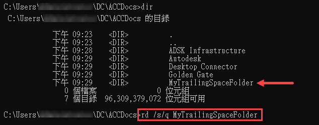

請遵循以下步驟解決啟動時的當機問題:
  1. 升級至 16.2.0.2007 或更高版本 (這是必要步驟)
  2. 關閉 (結束) Desktop Connector。
  3. 刪除工作區 C:\Users\<username>\DC\ACCDocs
  4. 重新啟動 Desktop Connector。

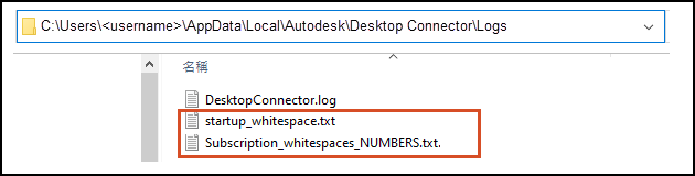

空白記錄檔的位置
Desktop Connector 將收集有關空白記錄檔的資訊,並將資訊放置在以下位置的文字檔中:C:\Users\<username>\AppData\Local\Autodesk\Desktop Connector\Logs
空白記錄檔位置
在兩種情況下會建立記錄檔。
  1. 訂閱專案時,Desktop Connector 在發現任何空白時,都將建立記錄檔 startup_whitespace.txt
  2. Desktop Connector 在發現訂閱專案後加入的任何空白時,都將建立記錄檔 Subscription_whitespaces_NUMBERS.txtNUMBERS 名稱是指您在記錄檔中收集的特定用戶端號碼。
