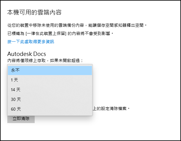

釋放空間自動化
您可以使用 Windows 儲存空間感知器設定,自動釋放 Autodesk Docs 連接器的空間。
您可以進行設定,以根據上次開啟檔案後的天數自動釋放空間。
注意事項: 設定為「永遠保留在此裝置上」的檔案,會永遠保留在 Docs 連接器中。
  1. 按一下 Windows「開始」功能表。
  2. 按一下「設定」
  3. 按一下「系統」
  4. 按一下左側面板中的「儲存體」
  5. 按一下文字連結「設定或立即執行儲存空間感知器」
  6. 向下捲動至「本端可用的雲端內容」區段
    本端雲端儲存
  7. 「Autodesk Docs」下,按下拉式清單並選取一個天數;檔案開啟超過該天數後,將從連接器中釋放。
