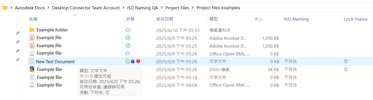

功能
秘訣:
當您在 Desktop Connector 中建立應套用命名標準的新資料夾時,系統可能不會立即顯示不合規資料夾圖示。您可能需要重新整理幾次 Windows 檔案總管,才能看到該圖示。即使圖示顯示延遲,所有其他命名標準功能 (例如「命名驗證器」和合規性狀態欄) 仍會照常運作。
當您上載檔案或進行會影響檔案命名標準合規性的變更時,檔案總管「狀態」欄中的合規性圖示最多可能需要 30 秒才會更新。這是正常行為,不會影響基礎合規性檢查或使用命名驗證器的能力。

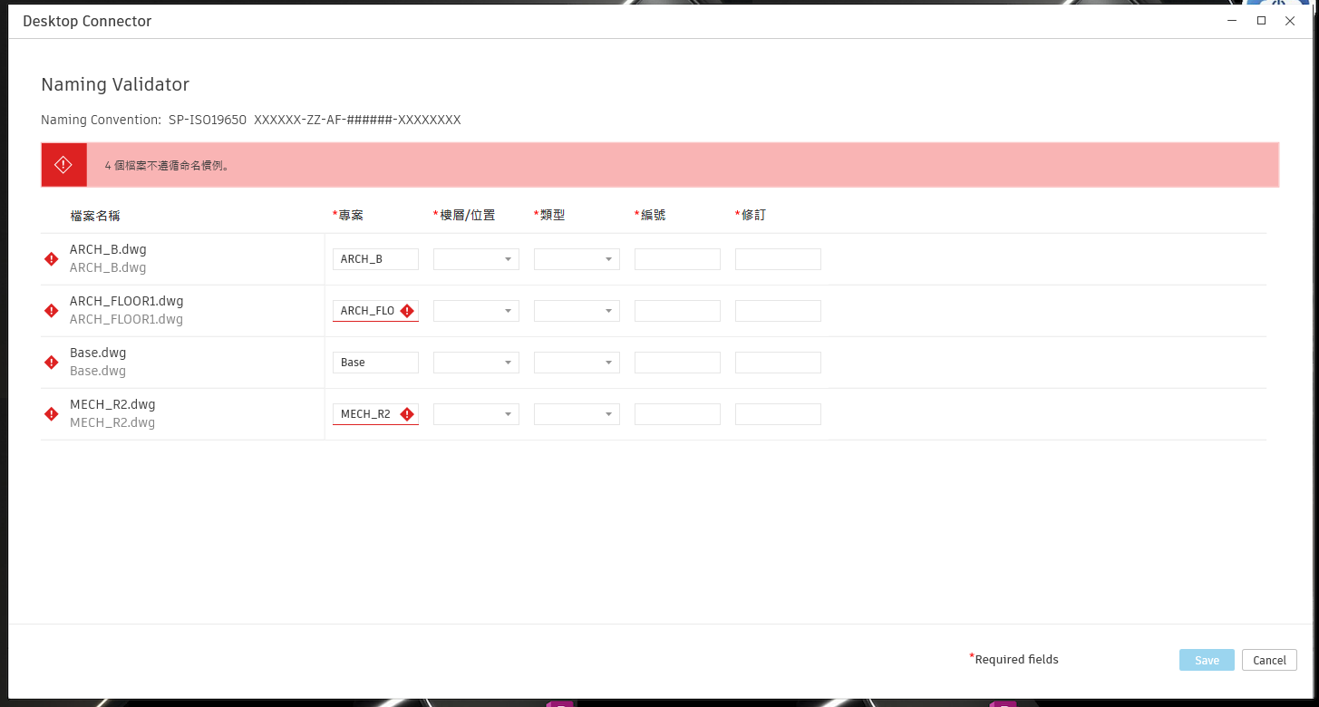

命名驗證器
命名驗證器是 Desktop Connector 中的一個工具,用於檢查檔案和資料夾名稱是否符合 Autodesk Docs 管理員設定的命名標準。該工具可協助您更正不合規的名稱,並確保您的檔案已準備好上載或共用。
命名驗證器
您可以透過兩種方式使用命名驗證器:
從檔案總管 (批次更名)
從主畫面 (單一檔案)

命名標準圖示
在 Desktop Connector 15.x 版中,強制命名標準的資料夾將在檔案總管中顯示以下圖示 資料夾圖示
不合格的檔案將在「狀態」屬性欄中顯示一個圖示 警告圖示,指示檔案不合格。

更名不合格的檔案
不合格的檔案可以使用命名驗證器在連接器中更名。
注意事項: 您需要相關權限才能更名檔案。
  1. 在不合格的檔案上按一下右鍵
  2. 按一下「更名」。命名驗證器將開啟並顯示更名檔案時需要遵循的命名慣例。命名驗證器
  3. 更名檔案。當檔名符合要求時,驗證器中會顯示綠色勾號圖示 綠色勾號圖示
  4. 按一下「套用」
