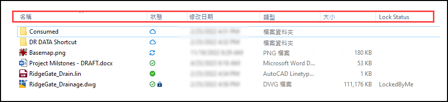

您可以在檔案總管中檢視專案資料夾和檔案屬性。屬性顯示為欄標頭,並在有資訊的位置填入值。
視圖屬性
顯示的預設屬性有:
顯示屬性

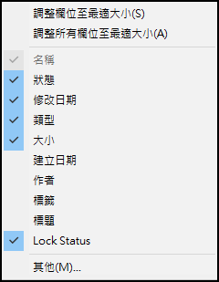

除了預設屬性,您還可以在欄標頭上按一下右鍵,然後選取要顯示在目前資料夾中的其他屬性。
屬性值選取
