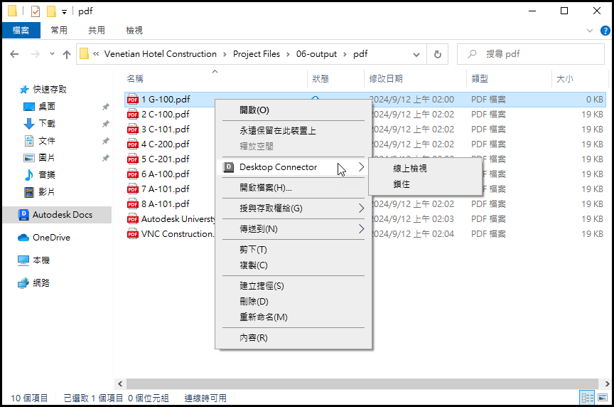

從 Desktop Connector 16.10.x (及更高版本) 開始,您可以直接從 Windows 檔案總管手動鎖住或解鎖檔案。
在檔案上按一下右鍵,然後從 Desktop Connector 功能表中選擇「鎖住/解鎖」。(在 Windows 10 中展示)
從 17.1 版開始,Desktop Connector 功能表項目會直接顯示在 Windows 11 關聯式功能表中,而無需您按一下「展示更多選項」。

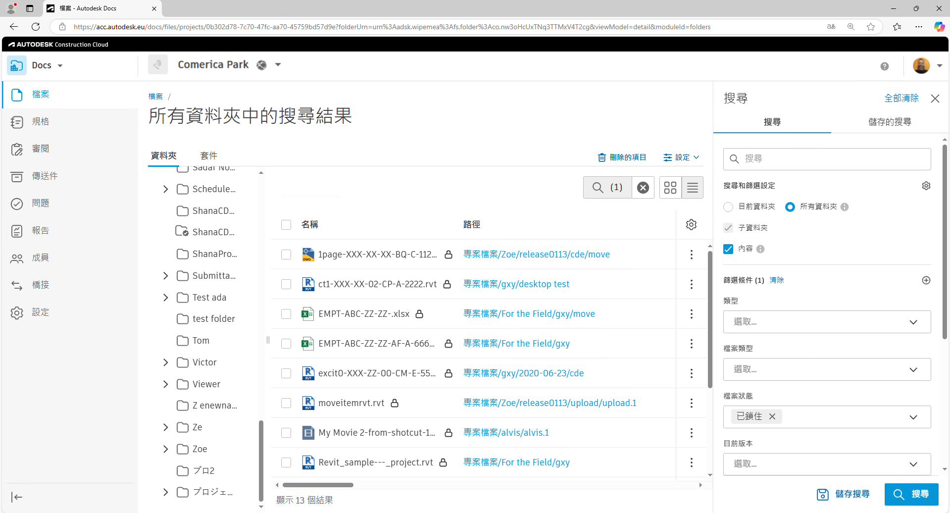

您可以使用 Autodesk Docs 網頁用戶端上的搜尋篩選,來識別 Autodesk Docs 專案中所有鎖住的檔案。請參閱 Autodesk Docs 說明頁面〈搜尋及篩選檔案〉,以取得更多資訊。
在搜尋和篩選設定中,於「檔案狀態」區段下選擇「已鎖住」,以檢視專案中所有鎖住的檔案。
