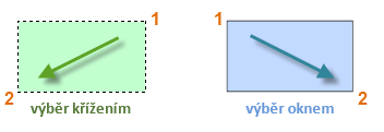

Jednotlivé objekty můžete vybírat kliknutím. Místo výběru jednotlivých objektů však můžete kliknutím a tažením v oblasti vytvořit výběrové pole.
alt
Pokud je výběrové pole vytvořeno zprava doleva, provede se výběr křížením, a pokud je výběrové pole vytvořeno zleva doprava, provede se výběr pomocí okna výběru.

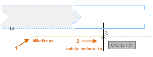

Metoda vzdálenosti Druhá dlaždice musí být celkem 9-7/8" + 1/8" = 10" napravo od původní dlaždice. Vyberete tedy dlaždici, stisknutím klávesy Enter nebo mezerníku ukončíte výběr a kliknete do libovolného místa na kreslicí ploše (1). Tento bod nemusí být umístěn na dlaždici.
alt
Dále posunete kurzor doprava, přičemž díky úhlu polárního trasování zachováte horizontální směr, a potom zadáte hodnotu 10 pro vzdálenost. Stiskněte klávesu Enter nebo mezerník podruhé a ukončete příkaz.
Na vybranou dlaždici se použije zadaná vzdálenost a směr od bodu (1).

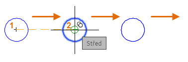

Podobně můžete opakovaně použít metodu dvou bodů. Řekněme, že chcete vytvořit více kopií kružnice ve stejné horizontální vzdálenosti. Spustíte příkaz KOPIE a vyberete kružnici, jak je znázorněno.
alt
Potom s využitím uchopení objektu ve středu klikněte na střed původní kružnice 1, potom na střed druhé kružnice 2 a tak dále.

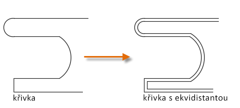

Většina modelů obsahuje množství rovnoběžných úseček a křivek. Jejich vytváření je snadné a efektivní pomocí příkazu EKVID.
  1. Klikněte na nástroj EKVID nebo na příkazovém řádku zadejte E.
  2. Vyberte objekt pro odsazení.
  3. Umístěte kurzor do směru, ve kterém chcete objekt odsadit, a určete vzdálenost odsazení. Buď zadejte hodnotu pomocí dynamického zadání, nebo kliknutím určete nové umístění.

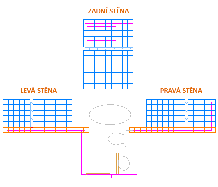

Následující obrázek pochází z projektu obkládání. Stěny této domácí koupelny jsou umístěny do roviny, aby bylo možné rozvrhnout vzor dlaždic a odhadnout potřebný počet dlaždic.
alt

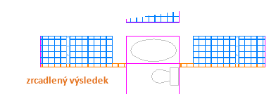

Využitím symetrie mezi levou a pravou stěnou si můžete ušetřit hodně práce. Stačí pouze rozmístit dlaždice na jedné stěně a potom tuto stěnu zrcadlit podle středu místnosti.
V níže uvedeném příkladu spustíte příkaz ZRCADLI (nebo zadáte na příkazovém řádku zkratku ZI), použijete výběr oknem (1 a 2) k výběru geometrie na pravé stěně, stisknete klávesu Enter nebo mezerník a potom zadáte osu zrcadlení (3 a 4) u odpovídající osy koupelny.
alt
Nakonec stisknutím klávesy Enter nebo mezerníku odmítněte možnost „Chcete vymazat výchozí objekty?“.
alt
