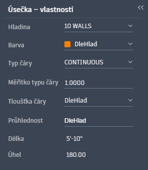

Na panelu Vlastnosti se zobrazuje seznam všech důležitých nastavení vlastností. Kliknutím na většinu polí můžete změnit aktuální nastavení.
Pokud není na kreslicí ploše aktuálně vybrán žádný objekt, na panelu Vlastnosti se zobrazí vlastnosti aktuální hladiny. V tomto stavu však jakékoli změny provedené na panelu Vlastnosti ovlivní budoucí tvorby této hladiny.

Na paletě Vlastnosti můžete ověřit a změnit nastavení vlastností pro vybrané objekty. Pokud kliknutím vyberete ve výkresu objekt, mohou být na paletě Vlastnosti zobrazeny následující položky.
alt
Pokud jsou ve výkresu vybrány objekty, na panelu Vlastnosti se zobrazí aktuální vlastnosti vybraného objektu. Tyto vlastností můžete změnit tak, že na ně kliknete a změníte nastavení. Vlastnost, která je nastavena na hodnotu DLEHLAD, dědí nastavení ze své hladiny.
Pokud vyberete několik objektů, budou na panelu Vlastnosti uvedeny pouze jejich společné vlastnosti. Pokud některou z těchto vlastností změníte, všechny vybrané objekty se změní v jedné operaci. Výběr objektů je podrobněji popsán v tématu Úpravy.
