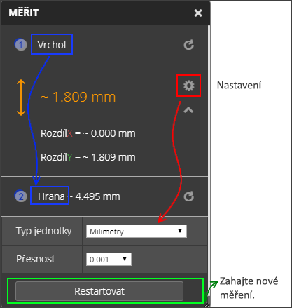

Měření
Vyberte možnost Měřit. Klikněte na místo, od kterého chcete měřit. Dalším kliknutím určete bod, ke kterému chcete měřit. Měření se zobrazí na panelu Měření.
Ve 2D návrzích je možné měřit následující hodnoty:
  • Hrana k hraně
  • Vrchol k vrcholu
  • Hrana k vrcholu a naopak
  • Úhel
3D měření je povoleno u souborů aplikace Fusion. Je možné měřit následující hodnoty:
  • Oblouk
  • Plocha oblasti
Navíc je možné izolovat měřenou součást. Klikněte na možnost Nastavení na panelu Měření a vyberte možnost Izolovat měření. Zbytek návrhu se zobrazí šedě.
Chcete-li změnit měrné jednotky, klikněte na možnost Nastavení na panelu Měření a vyberte měrnou jednotku v rozevírací nabídce Typ jednotky.
Také lze nastavit přesnost na až 5 desetinných míst.
Před měřením v případě potřeby přibližte pohled.
Chcete-li měřit novou součást, zrušte předchozí výběr kliknutím kamkoli jinam uvnitř prohlížeče nebo klikněte na možnost Restartovat.
Dostupné jsou následující měrné jednotky:
  • Milimetry
  • Desetiny stop
  • Stopy a zlomky palců
  • Stopy a desetiny palců
  • Desetiny palců
  • Zlomky palců
  • Metry
  • Centimetry
  • Milimetry
  • Centimetry a milimetry
Pokud je soubor aplikace Fusion starší než říjen 2015, aktualizujte jej na nejnovější verzi, aby bylo možné použít funkci měření.

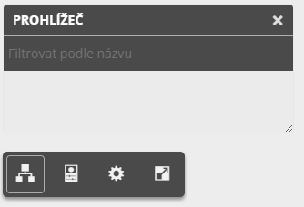

Prohlížeč modelu
Vyberte prohlížeč modelu. Do pole Filtrovat podle názvu zadejte název součásti, kterou chcete zobrazit.
Ostatní součásti modelu se zobrazí šedě.
Po nalezení součásti pomocí prohlížeče modelu je možné vybrat části součásti.
Kliknutím na možnost Vlastnosti zobrazíte vlastnosti výběru.
Kliknutím zobrazíte vlastnosti vybrané součásti v rámci návrhu. Pomocí Prohlížeče modelu nebo nástrojů vlevo nahoře vyberte součást a klikněte na možnost Vlastnosti.
