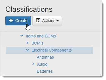

  1. Ve stromové struktuře Classifications (Klasifikace) vyberte uzel. Nová klasifikace bude vytvořena jako podtřída vybraného uzlu.
  2. Klikněte na tlačítko Create (Vytvořit). Vytvoření klasifikace

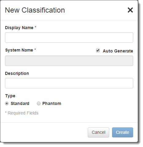

  3. V dialogu New Classification (Nová klasifikace) zadejte zobrazovaný název nové klasifikace. Dialog Klasifikace
  4. Aby bylo možné se na klasifikaci odkazovat ve skriptech, je nutné zadat její systémový název. Pokud je zapnuta možnost Auto Generate (Generovat automaticky), systémový název je vygenerován na základě zobrazovaného názvu. Automaticky generovaný systémový název se zobrazuje při úpravách definice klasifikace.
  5. Zadejte popis klasifikace. Popis je volitelný.
  6. Vyberte typ požadované klasifikace:
    • Standardní klasifikace je dostupná třída s vlastnostmi, kterou lze přiřadit k položkám.
    • Fiktivní klasifikace je určena pouze pro organizace. Uživatel ji pro klasifikaci položky vybrat nemůže.
  7. Klikněte na tlačítko OK.

Vytvoření vlastního systémového názvu
  1. Zrušte zaškrtnutí políčka Auto Generate (Generovat automaticky).
  2. Do pole System Name (Systémový název) zadejte nový systémový název.
