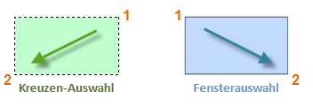

Sie können einzelne Objekte auswählen, indem Sie einfach darauf klicken. Anstatt jedes Objekt einzeln auszuwählen, können Sie jedoch auf einen Bereich klicken, um ein Auswahlfeld zu erstellen.
Wenn Ihr Auswahlfeld von rechts nach links erstellt wird, wird eine kreuzende Auswahl vorgenommen. Wenn Sie das Auswahlfeld von links nach rechts erstellen, ergibt sich ein Auswahlfenster.

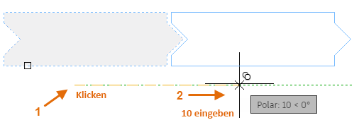

Die Abstandsmethode Die zweite Kachel muss sich in einem Abstand von insgesamt 9 7/8 Zoll + 1/8 Zoll = 10 Zoll rechts neben der ursprünglichen Kachel befinden. Sie wählen also die Kachel aus, drücken die Eingabetaste oder die Leertaste, um Ihre Auswahl abzuschließen, und klicken dann auf eine beliebige Stelle im Zeichenbereich (1). Dieser Punkt muss sich nicht auf der Kachel befinden.
Als Nächstes verschieben Sie den Cursor nach rechts, halten sich dabei an den Winkel für die Spurverfolgung, um die horizontale Richtung beizubehalten, und geben dann 10 für den Abstand ein. Drücken Sie die EINGABETASTE oder die LEERTASTE ein zweites Mal, um den Befehl abzuschließen.
Der angegebene Abstand und eine Richtung vom Punkt (1) werden auf die ausgewählte Kachel angewendet.

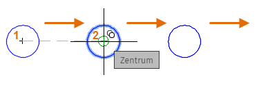

Sie können die Zwei-Punkte-Methode ebenso als Wiederholungssequenz verwenden. Angenommen, Sie möchten weitere Kopien des Kreises im gleichen horizontalen Abstand erstellen. Starten Sie den Befehl KOPIEREN und wählen Sie den Kreis wie abgebildet aus.
Verwenden Sie dann den Objektfangmodus Zentrum, klicken Sie auf den Mittelpunkt von Kreis 1, dann auf den Mittelpunkt von Kreis 2 usw.

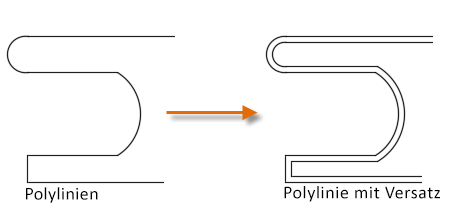

Die meisten Modelle enthalten eine Vielzahl von parallelen Linien und Kurven. Erstellen Sie diese schnell und effizient mit dem Befehl VERSETZ.
Eine gängige Methode ist die Verwendung des Befehls VERSETZ zusammen mit den Befehlen STUTZEN und DEHNEN. Dehnen und Stutzen sind zwei der am häufigsten verwendeten Funktionen. Klicken Sie auf das Werkzeug STUTZEN oder DEHNEN, oder geben Sie TR für STUTZEN (TRIM) oder EX für DEHNEN (EXTEND) in der Befehlszeile ein.

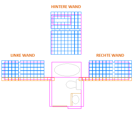

Die folgende Abbildung stammt aus einem Kachelprojekt. Die Wände in diesem Badezimmer eines Wohngebäudes sind abgeflacht, damit das Kachelmuster angeordnet und die Anzahl der benötigten Kacheln ermittelt werden kann.

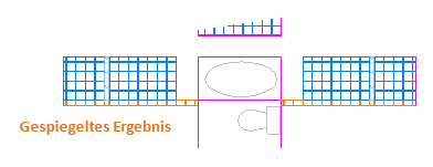

Sie können viel Arbeit sparen, indem Sie die Symmetrie zwischen der linken und rechten Wand ausnutzen. Erstellen Sie die Kacheln an einer Wand und spiegeln Sie die Wand anschließend an der Mitte des Raums.
Im folgenden Beispiel wird der Befehl SPIEGELN mit einer Fensterauswahl (1 und 2) gestartet (oder Sie geben in die Befehlszeile SP ein), um die Geometrie an der rechten Wand zu wählen. Drücken Sie die Eingabetaste oder die Leertaste und geben Sie dann eine Spiegelachse (3 und 4) an, die der Mittellinie des Badezimmers entspricht.
Lehnen Sie zum Schluss die Option "Quellobjekte löschen" ab, indem Sie die Eingabetaste oder die Leertaste drücken.
