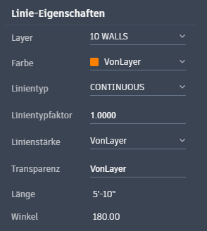

Die Gruppe Eigenschaften
Klicken Sie auf der linken Registerkarte auf Eigensch. alt, um die Gruppe Eigenschaften zu öffnen.
alt
Die Gruppe Eigenschaften enthält eine Liste aller wichtigen Eigenschafteneinstellungen. Sie können auf die meisten Felder klicken, um die aktuellen Einstellungen zu ändern.
Wenn im Zeichenbereich derzeit kein Objekt ausgewählt ist, werden in der Gruppe Eigenschaften die Eigenschaften des aktuellen Layers angezeigt. In diesem Zustand wirken sich alle Änderungen, die Sie in der Gruppe Eigenschaften vornehmen, auf zukünftige Erstellungen auf diesem Layer aus.
Überprüfen und Ändern der Objekteigenschaften

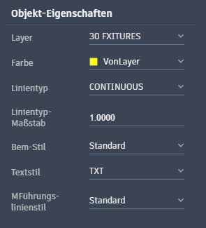

Verwenden Sie die Palette Eigenschaften zum Überprüfen und Ändern der Eigenschafteneinstellungen für ausgewählte Objekte. Wenn Sie in der Zeichnung auf ein Objekt klicken, um es auszuwählen, sieht die Palette Eigenschaften möglicherweise folgendermaßen aus.
alt
Wenn Objekte in der Zeichnung ausgewählt sind, werden in der Gruppe Eigenschaften die aktuellen Eigenschaften für das ausgewählte Objekt angezeigt. Sie können diese Eigenschaften ändern, indem Sie darauf klicken und die betreffende Einstellung ändern. Eine Eigenschaft, die auf VonLayer eingestellt ist, übernimmt die Einstellung vom Layer.
Wenn Sie mehrere Objekte auswählen, werden nur die gemeinsamen Eigenschaften in der Gruppe Eigenschaften aufgeführt. Wenn Sie eine dieser Eigenschaften ändern, werden alle ausgewählten Objekte in einem einzigen Vorgang geändert. Das Auswählen von Objekten wird im Abschnitt Modifizieren eingehender behandelt.
