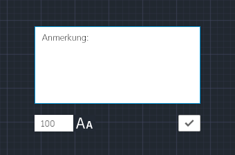

Geben Sie Text in das Textfeld ein und wählen Sie eine Texthöhe. Die Texthöhe entspricht den Einheiten in der Zeichnung. Wenn Sie also die Höhe auf 100 festlegen, beträgt die Texthöhe 100 Einheiten in der Zeichnung.
alt
Um den Texteditor nach der Texteingabe zu beenden, klicken Sie auf eine beliebige Stelle außerhalb des Texteditors oder auf das Häkchen.

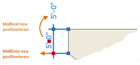

Änderungen an Bemaßungen können am einfachsten mit den Griffen vorgenommen werden.
In diesem Beispiel wählen Sie die Bemaßung aus, um die Griffe anzuzeigen. Als Nächstes klicken Sie auf den Griff für den Maßtext und ziehen Sie ihn an eine andere Position. Alternativ klicken Sie auf einen der Griffe am Ende der Maßlinie und ziehen Sie die Maßlinie.
alt
Tipp: Wenn die Änderungen komplizierter sind, ist es möglicherweise schneller, die Bemaßung zu löschen und neu zu erstellen.
