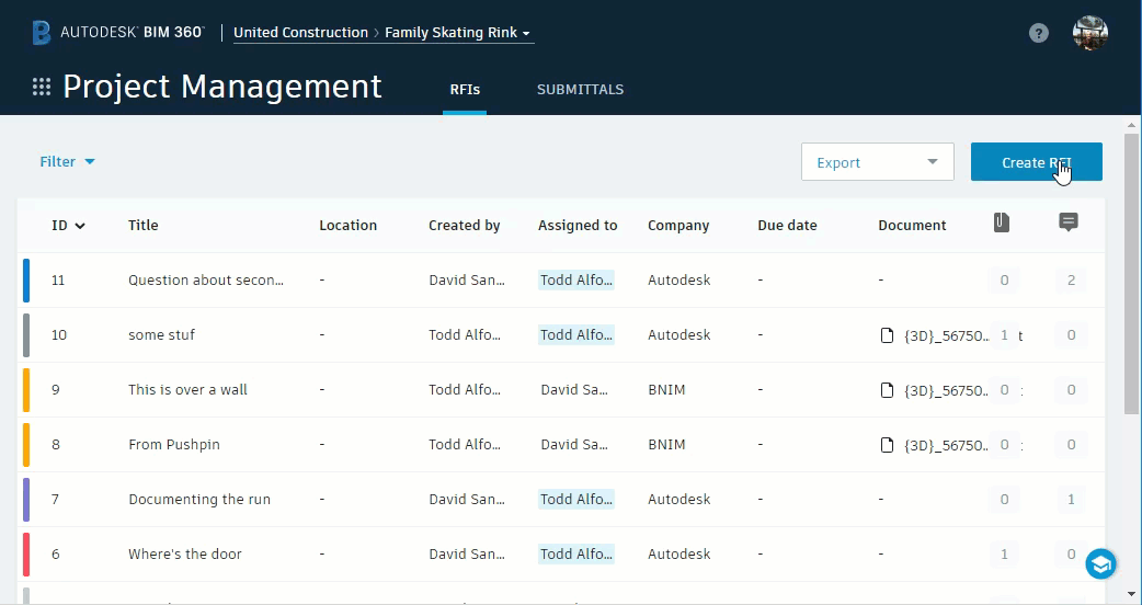

Erstellen Sie eine RFI in Listenansicht
  1. Klicken Sie auf Modulauswahl Project Management.
  2. Klicken Sie auf RFIs.
  3. Klicken Sie auf RFI erstellen.
