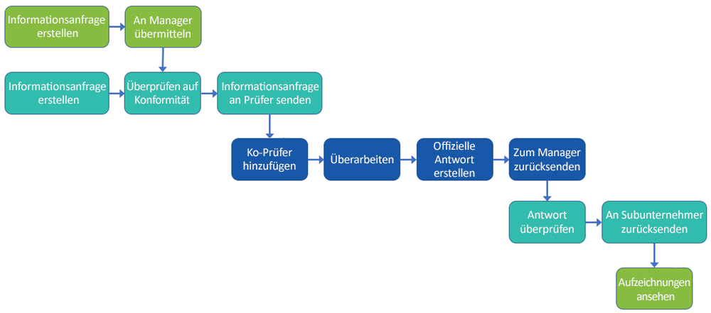

Ein formale Informationsanfrage wird verwendet, wenn Informationen von anderen Projektmitgliedern erfordert werden.
Der normale Arbeitsablauf ist auf dem folgenden Bild zu sehen. Klicken Sie auf die Schritte, um weitere Informationen zu diesen zu erhalten.
Erfahren Sie mehr über den Informationsanfragen-Arbeitsablauf, in einem zehn-minütigem Videokurs.
Farben geben die Rolle/Verantwortlichkeit an.
Arbeitsablauf:
Arbeitsablaufrolle: Ersteller: Alle Firmen
Arbeitsablaufrolle: Manager: Alle Firmen mit dem Gewerbe-/Firmentyp Generalunternehmer, wie in BIM 360 Enterprise Administration festgelegt. (Zugriff auf das Account Admin ist erforderlich, um Daten für den Typ Gewerbe oder Unternehmen hinzuzufügen bzw. zu bearbeiten.)
Arbeitsablaufrolle: Prüfer: Alle Firmen mit dem Gewerbe-/Unternehmenstyp Architekt, wie in BIM 360 Enterprise Administration festgelegt (Zugriff auf das Account Admin ist erforderlich, um Daten für den Gewerbe- oder Firmentyp hinzuzufügen bzw. zu bearbeiten).
