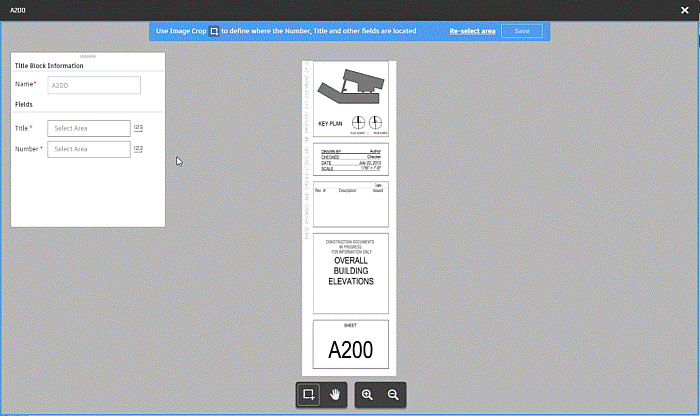

Planköpfe hinzufügen
  1. Klicken Sie in Document Management auf die Registerkarte Ordner.
  2. Setzen Sie in der Ordnerstruktur den Cursor über einen Ordner, und klicken Sie auf Schriftfelder.
  3. Klicken Sie auf Hinzufügen.
  4. Wählen Sie ein Dokument im Ordner zum Erstellen der Schriftfeld-Vorlage, und klicken Sie auf Öffnen.
  5. Nutzen Sie das Werkzeug Bild zuschneiden , um den Schriftfeldbereich auf dem Dokument auszuwählen.
    Tipp: Verwenden Sie die Zoom -, Schwenk- und Vollbildansicht-Werkzeuge zum Navigieren im Dokument, falls erforderlich.
  6. Klicken Sie auf Weiter.
  7. Geben Sie einen Namen für das neue Schriftfeld ein.
  8. Platzieren Sie den Cursor im Feld Nummer, verwenden Sie das Werkzeug Bild zuschneiden, um anzugeben, wo die Nummer im Dokument platziert ist.
    Tipp: Falls erforderlich, verwenden Sie die Optionen rechts neben dem Feld Nummer, um die Ausrichtung des Texts zu ändern.
  9. Wiederholen Sie diesen Vorgang für das Titelfeld.
  10. Wenn Sie zusätzliche Felder aus dem Schriftfeld extrahieren möchten, wählen Sie Weitere Attribute auswählen aus, und wählen Sie das Attribut aus der Dropdown-Liste aus, und wiederholen Sie Schritt 8.
  11. Klicken Sie auf Speichern.

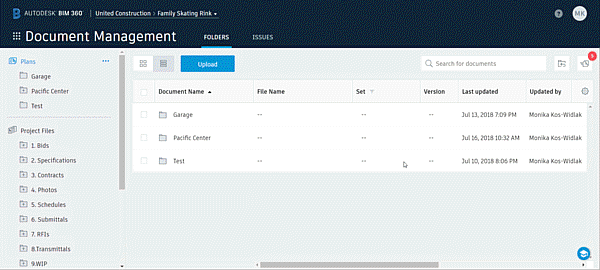

Planköpfe bearbeiten
  2. Wählen Sie in der Ordnerstruktur einen Ordner aus.
  3. Klicken Sie neben dem ausgewählten Ordner auf Schriftfelder.
  4. Klicken Sie auf den Plankopf, den Sie bearbeiten möchten.
  5. Klicken Sie im Bereich Felder des Dialogfelds Plankopfinformationen in jedes Textfeld, navigieren Sie zu dem Bereich des zu verwendenden Plankopfs, und schneiden Sie ihn zu.
  6. Um einen anderen Teil des ursprünglichen als Plankopf zu verwendenden Dokuments auszuwählen, klicken Sie oben im Bildschirm auf den Bereich Erneut auswählen.
    1. Navigieren Sie zum gewünschten Bereich, und schneiden Sie ihn nach Bedarf zu.
    2. Klicken Sie auf Weiter.
    3. Wiederholen Sie Schritt 5, und klicken Sie auf Speichern.
  7. Um ein anderes Dokument für den ausgewählten Plankopf zu verwenden, klicken Sie oben im Bildschirm auf Anderen Plan verwenden.
    1. Navigieren Sie zum gewünschten Bereich, und schneiden Sie diesen wie gewünscht.

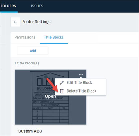

Planköpfe löschen
  4. Bewegen Sie den Mauszeiger über die obere rechte Ecke des Schriftfelds, das Sie löschen möchten, und klicken Sie dann auf Schriftfeld löschen.
  5. Klicken Sie auf Löschen, wenn Sie dazu aufgefordert werden, die Wahl zu bestätigen.
