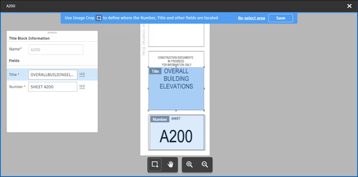

Schriftfelder sind die Tabellen ähnelnden Formulare auf Dokumenten, die Informationen wie Planname, Plannummer, Projektname, Adresse und potenziell viele weitere spezifische Informationen für das Dokument enthalten.

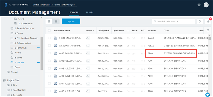

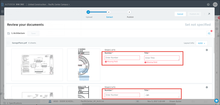

Sie können Schriftfeldvorlagen in Document Management verwenden, um diese Informationen schnell aus den Dokumenten in digitale Form zu extrahieren, ohne diese Informationen für jedes Dokument manuell eingeben zu müssen. Dies kann besonders dann hilfreich sein, wenn Sie mehrere mehrseitige Dokumente hochladen müssen.
Anmerkung: Diese Funktion steht nur für PDF-Dateien im Ordner Pläne zur Verfügung.
Wie Schriftfelder funktionieren
Schriftfeldvorlagen suchen Metadaten in Ihren benutzerdefinierten Plänen und Zeichnungen, extrahieren die erforderlichen Informationen mit optischer Zeichenerkennungstechnologie (OCR) und übertragen dann diese Angaben in digitale Daten.
Beachten Sie die folgenden spezifischen Hinweise zu Schriftfeldern:
