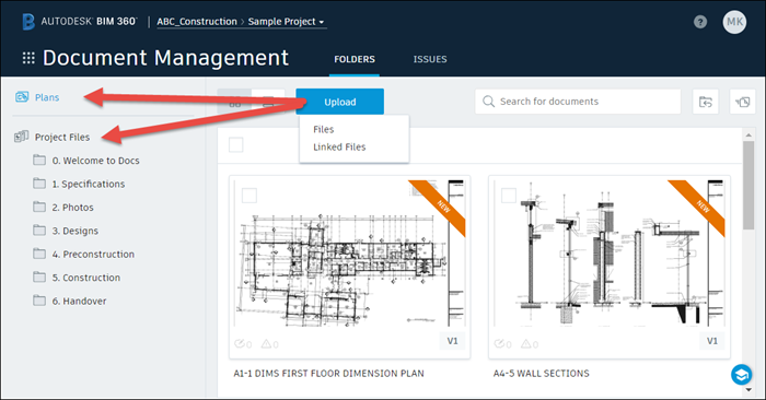

Ordner Pläne und Projektdateien
Zwei übergeordnete Ordner werden für alle Projekte in BIM 360 erstellt, die Ordner Pläne und Projektdateien:
Die folgende Tabelle enthält Informationen zu den unterschiedlichen Funktionen der Ordner Pläne und Projektdateien und Unterordnern.
Funktionen und Nutzung Ordner Pläne Ordner Projektdateien
