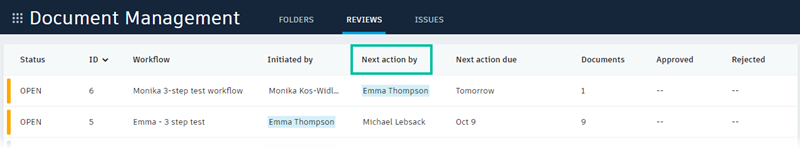

  1. Wenn Sie eine Benachrichtigungs-E-Mail erhalten haben, klicken Sie am unteren Rand auf den Link Element anzeigen.
    Klicken Sie alternativ in Document Management auf die Registerkarte Überprüfungen und dann auf die Überprüfung, für die Ihr Name, Ihre Rolle oder Firma in der Spalte Nächste Handlung durch aufgelistet ist:

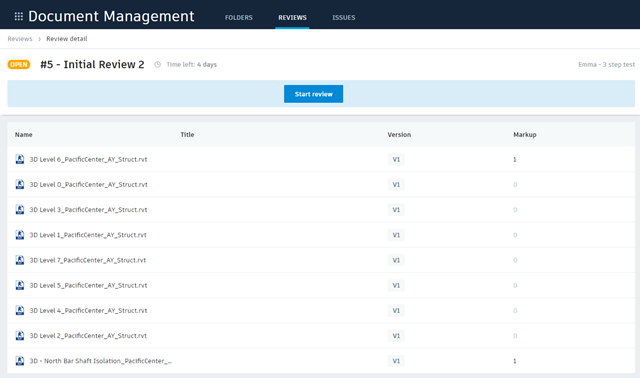

  2. Die Detailseite für die Überprüfung wird angezeigt:
  3. Klicken Sie auf Überprüfung starten und bestätigen Sie, dass die Überprüfung Ihnen zugewiesen werden soll.
    • Wenn Sie Prüfer sind, wird damit die erste Überprüfung gestartet.
    • Wenn Sie Genehmiger sind, wird damit die abschließende Überprüfung gestartet.

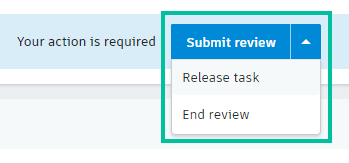

    3. Wenn Sie jedes Dokument überprüft haben, klicken Sie auf Überprüfung übermitteln, und bestätigen Sie, dass Sie die erste Überprüfung beenden möchten.
      Anmerkung: Sie können auch die Aufgabe freigeben, sodass ein weiterer Prüfer handeln oder die gesamte Überprüfung beenden kann:

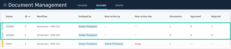

    5. Die Überprüfung wird in Document Management Registerkarte Überprüfungen angezeigt und als geschlossen markiert. Die Gesamtzahl von enthaltenen, genehmigten und abgelehnten Dokumenten wird ebenfalls angezeigt:
