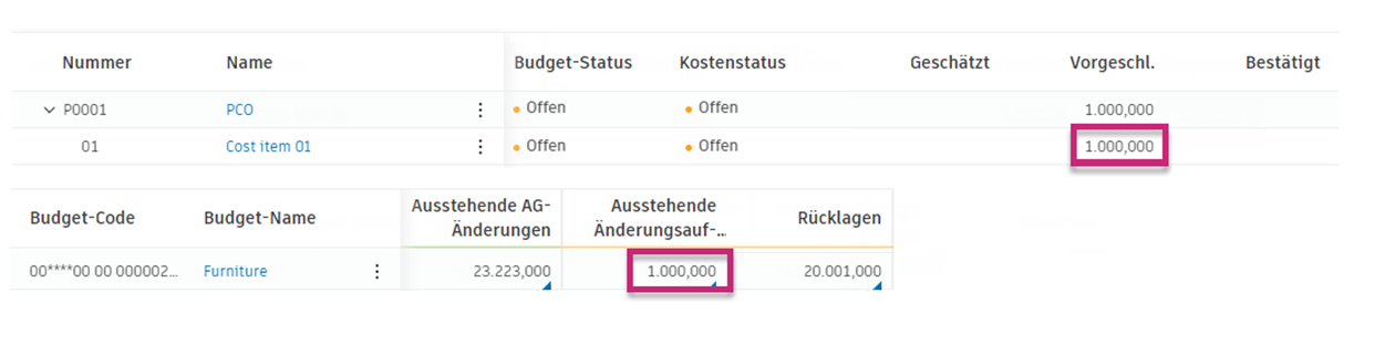

Nachdem der potenzielle Änderungsauftrag generiert wurde, sehen Sie die Änderungen in Ausstehende AG-Änderungen. Wenn Sie aus der Anpassung der Budget-Prognose generiert haben, ist die Menge für Anpassung der Budget-Prognose auf 0 gesetzt. Daher ist Betrag ebenfalls auf 0 gesetzt. Einheitskosten werden nicht geändert. Nach diesem Verfahren gibt es drei Aktivitätsprotokolle.
Potenzieller Änderungsauftrag aus Prognoseanpassungen - Ergebnis
Es ist die gleiche Regel für andere Optionen. Wenn Sie den potenziellen Änderungsauftrag aus der Anpassung der Kostenprognose generiert haben, sehen Sie Änderungen im Abschnitt Anpassung der Kostenprognose usw. Wenn aus beiden, sehen Sie Änderungen an beiden Stellen, und es werden fünf Aktivitätsprotokolle angezeigt.

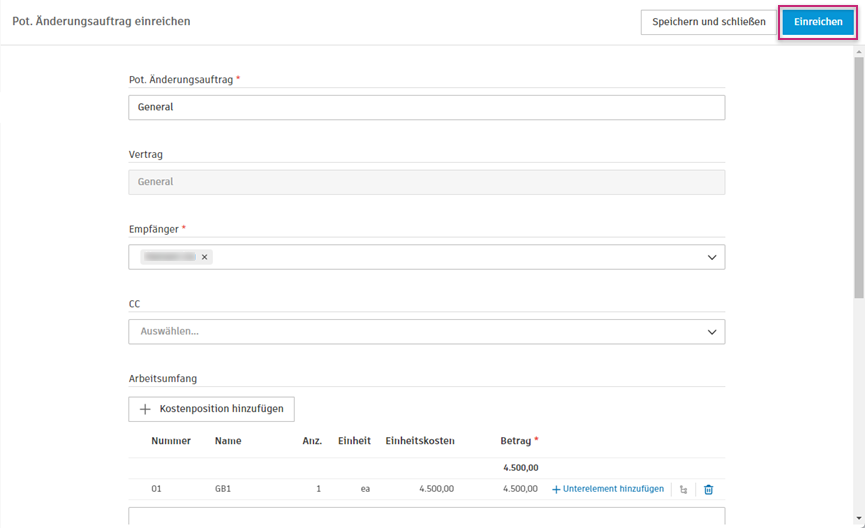

Um als Benutzer mit Zugriff für die Zusammenarbeit einen potenziellen Änderungsauftrag zu erstellen, führen Sie die folgenden Schritte aus:
  1. Wechseln Sie im Menü zum Werkzeug Änderungsauftrag. Klicken Sie auf Hinzufügen.
    Schaltfläche Hinzufügen für Zusammenarbeitszugriff
  2. Wählen Sie den entsprechenden Vertrag und dann Ihr Budget aus. Bestätigen Sie den Vorgang über die Schaltfläche Hinzufügen.
    Vertragsauswahl für Zusammenarbeitszugriff
  3. Füllen Sie die erforderlichen Felder aus, und klicken Sie auf Übermitteln.
    Schaltfläche Übermitteln für Zusammenarbeitszugriff
    Ihr potenzieller Änderungsauftrag wird jetzt vorgeschlagen.

    • Enthalten: Klicken Sie auf Kostenänderung, und wählen Sie Angebotsanforderung generieren oder Subunternehmer-Änderungsauftrag generieren.
    • Nur Budget: Klicken Sie auf Budget-Änderung, um eine Anforderung für einen Änderungsauftrag oder einen AG-Änderungsauftrag zu generieren.
    • Nicht enthalten oder Eventualfonds: Klicken Sie auf Budget-Änderung, um eine Anforderung für einen Änderungsauftrag oder einen AG-Änderungsauftrag zu generieren, und auf Kostenänderung, um eine Angebotsanforderung oder einen Subunternehmer-Änderungsauftrag zu generieren.
    Tipp: Weitere Informationen zum Umfang und wie Änderungsaufträge in die Budget- und Vertragstabellen eingefügt werden, finden Sie im Artikel Budget- und Vertragstabellen.
Der neue Änderungsauftrag wird generiert, und Sie werden zur entsprechenden Registerkarte geleitet, um den Arbeitsablauf fortzusetzen.

Wenn ein Generalunternehmer den vorgeschlagenen Preis bereits kennt, kann er ausstehende Änderungsaufträge ausfüllen, ohne eine Angebotsanforderung zu erstellen. Geben Sie dazu beim Erstellen eines potenziellen Änderungsauftrags einen vorgeschlagenen Wert in der Spalte Vorgeschlagen auf Kostenpositionsebene ein. Der Wert wird in der Spalte Ausstehende Änderungsaufträge in der Budget-Tabelle angezeigt.
Potenzieller Änderungsauftrag ohne Angebotsanforderung
