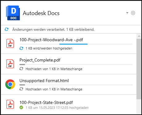

Wenn Sie ein Projekt hinzufügen oder entfernen bzw. Dateien oder Ordner in Ihrem Connector ändern, werden diese Aktivitäten auf der Startseite angezeigt.
Eine Statusleiste über den Aktivitäten zeigt an, wie viele Daten für alle Aktivitäten zusammen noch synchronisiert werden müssen.
Jede Datei- und Ordneraktivität verfügt auch über einen eigenen individuellen Status und ein Symbol, das den Status in Ihrer Verbindung widerspiegelt.
| Symbol | Beschreibung | Anzeigeinformation |
| Vor Synchronisierung mit der Cloud in die Warteschlange eingereiht | Synchronisierungsaktion und -größe in Warteschlange Beispiel: Hochladen von 1 KB in Warteschlange |
| Synchronisierung mit der Cloud wird ausgeführt | Ausgeführte Synchronisierungsaktion und -größe Beispiel: Hochladen von 1 KB in Warteschlange |
| Synchronisierung ist abgeschlossen | Beispiel: Ordner gelöscht am 2023-08-30 15:21:03 |
| Synchronisierungsfehler oder -konflikt | Weitere Informationen finden Sie im Abschnitt Docs - Datei- und Ordnerkonflikte beheben auf dieser Seite. |
Wenn alle Synchronisierungsaktivitäten abgeschlossen sind, wird Alles ist auf dem neuesten Stand über Ihren Aktivitäten angezeigt.

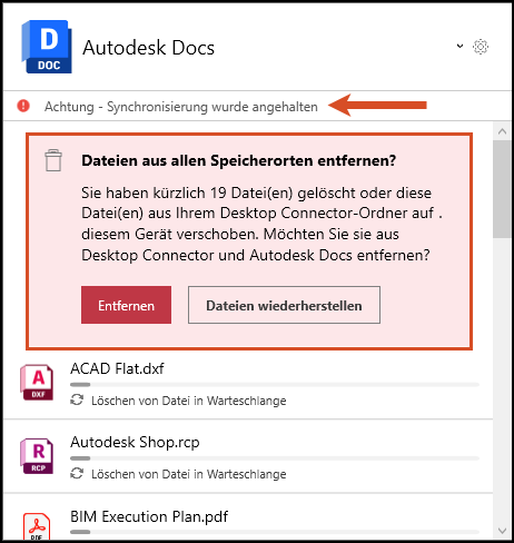

Wir haben eine neue Funktion in Desktop Connector entwickelt, um Löschbenachrichtigungen auf der Startseite hervorzuheben. Wenn ein Benutzer Dateien löscht, werden diese Benachrichtigungen angezeigt. Sie bieten dem Benutzer klar formulierte Bestätigungsaufforderungen, anhand derer er wählen kann, ob er den Löschvorgang fortsetzen möchte oder nicht.
Die Startseite bleibt geöffnet, und die Synchronisierung wird angehalten, wenn Sie Benachrichtigungen zu ausstehenden Aufgaben haben, die ein Handeln erfordern.

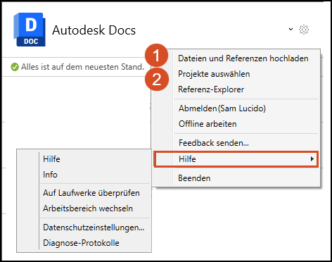

Die Startseite in der neuesten Version von Desktop Connector enthält die Menüoptionen, auf die zuvor direkt über das Taskleistensymbol zugegriffen wurde.
Klicken Sie mit der rechten Maustaste auf das Taskleistensymbol
, um die Menüoptionen aufzurufen.
In Version 16.x von Desktop Connector gibt es zwei zusätzliche Optionen:
Dateien und Referenzen hochladen: Zeigen Sie alle erfassten Konstruktionsdatei-Referenzen vor dem Hochladen in Autodesk Docs Connector an.
Projekte auswählen: Hier können Sie Projekte zu Autodesk Docs Connector hinzufügen bzw. daraus entfernen.

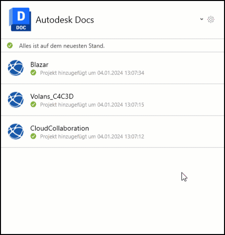

Auf der Startseite werden Ihre Desktop Connector-Aktivitäten sowie Menüoptionen angezeigt, auf die Sie zuvor über das Taskleistensymbol zugegriffen haben.
Wenn Ihre Startseite wie dargestellt leer ist, kann dies verschiedene Gründe haben. Dies kann in den folgenden Fällen auftreten:
Keine Berechtigungen (Wenden Sie sich an Ihren Administrator, um zu erfahren, über welche Berechtigung Sie verfügen.)
Keine Berechtigungen für Projekte (Wenden Sie sich an Ihren Administrator, um zu überprüfen, ob Sie zu einem Projekt hinzugefügt wurden.)
