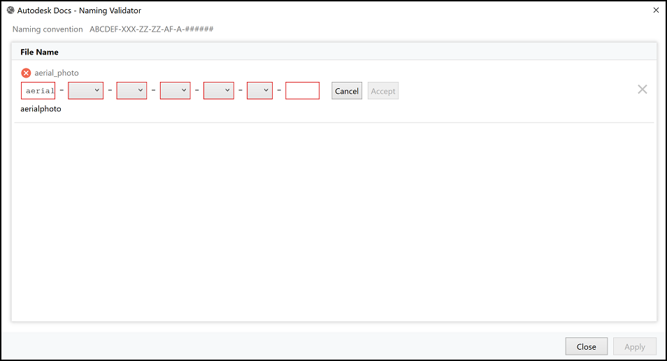

    Die Namensvalidierung wird geöffnet und zeigt die Namenskonvention an, die Sie zum Umbenennen der Datei befolgen müssen.
    Namensvalidierung
  3. Benennen Sie die Datei um. Ein grünes Häkchensymbol Grünes Häkchensymbol wird in der Validierung angezeigt, wenn der Dateiname der Namenskonvention entspricht.
  4. Klicken Sie auf Anwenden.
