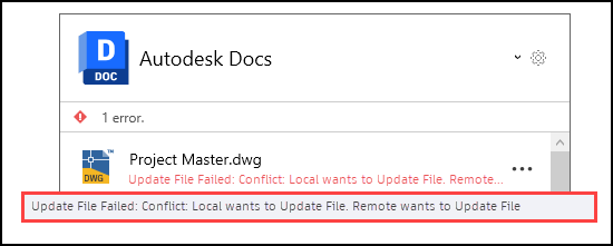

Auf der Startseite von Autodesk Docs werden alle Synchronisierungskonflikte zwischen Dateien und Ordnern erkannt und angezeigt. Diese Konflikte treten normalerweise auf, wenn Sie eine Datei oder einen Ordner in Ihrer Verbindung geändert haben, während ein anderes Projektmitglied dieselbe Datei oder denselben Ordner gleichzeitig in der Cloud geändert hat.
Nachdem auf der Startseite diese Konflikte erkannt wurden, können Sie im Ablauf zur Fehlerbehebung auswählen, welche Änderungen beibehalten werden sollen.
Konfliktbenachrichtigung

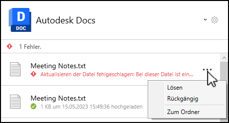

Wenn eine in Konflikt stehende Datei oder ein in Konflikt stehender Ordner vorhanden ist, wird auf der Startseite ein Konfliktfehlerbenachrichtigung DC-Fehlersymbol angezeigt.
Lösen von Konflikten
Das Dialogfeld Konfliktlösung wird geöffnet.

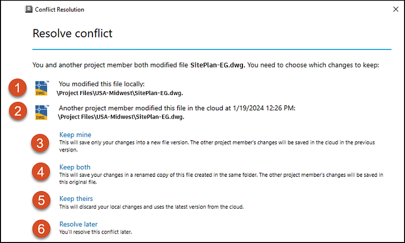

Im Dialogfeld werden Details des Konflikts angezeigt, darunter:
  1. In Konflikt stehende Aktion, einschließlich Datei- oder Ordnername, mit der darauf hingewiesen wird, dass Sie die Datei lokal geändert haben.
  2. Datei- oder Ordnerinformationen, einschließlich date|time|folder path, die Sie darüber informieren, dass das andere Mitglied die Datei oder den Ordner geändert hat. Anschließend stehen Ihnen vier Optionen zur Auswahl zur Verfügung.
  3. Meine behalten: Dadurch werden Ihre Änderungen in einer neuen Dateiversion gespeichert. Die Änderungen des anderen Projektmitglieds werden in der Cloud in der vorherigen Version gespeichert.
  4. Beide behalten: Dadurch werden Ihre lokalen Änderungen verworfen, und es wird die neueste Version aus der Cloud verwendet.
  5. Andere behalten: Dadurch werden Ihre Änderungen verworfen, und es wird die neueste Version aus der Cloud verwendet.
  6. Später lösen: Sie lösen diesen Konflikt später. Dieser Konfliktfehler wird jedoch so lange auf der Startseite angezeigt, bis Sie ihn beheben.
Zum Ordner
Das Menü Mehr Ellipsen enthält auch die Option Zum Ordner.
Sie können Zum Ordner auswählen, um den Ordner zu öffnen, in dem sich die in Konflikt stehende Datei bzw. der in Konflikt stehende Ordner befindet.
