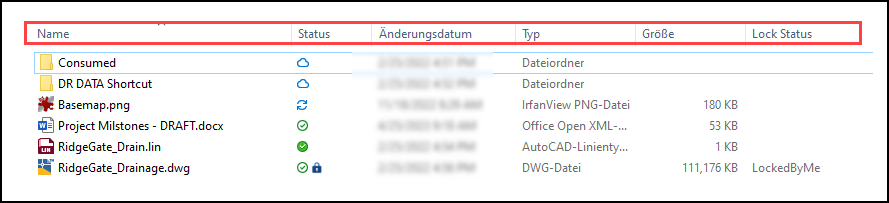

Sie können Projektordner und Dateiattribute im Datei-Explorer anzeigen. Attribute werden als Spaltenüberschriften angezeigt, und Werte werden ausgefüllt, wenn die Informationen verfügbar sind.
Ansichtsattribute
Die folgenden Vorgabeattribute werden angezeigt:

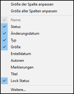

Zusätzlich zu den Vorgabeattributen können Sie mit der rechten Maustaste auf die Spaltenüberschrift klicken und zusätzliche Attribute auswählen, die im aktuellen Ordner angezeigt werden sollen.

In der Attributspalte Status werden Symbole angezeigt, die den Status von Dateien und Ordnern darstellen.
Es gibt unterschiedliche Statussymbole für Version 16.x und Version 15.x von Desktop Connector, wie in den folgenden Tabellen beschrieben.
