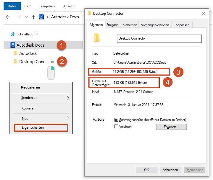

Dateigröße von Ordnern
Der Begriff Dateigröße bezieht sich auf den tatsächlichen Speicherplatz, der von einer Datei oder einem Ordner auf Ihrem Computer belegt wird. Dabei wird die Einheitengröße für die Zuweisung im Dateisystem berücksichtigt. Dies ist die kleinste Menge an Speicherplatz, die einer Datei zugewiesen werden kann. Um Ihre Cloud-Speicherkapazität für ein Projekt und die auf Ihr lokales Laufwerk heruntergeladenen Dateien anzuzeigen, führen Sie die folgenden Schritte aus.
  1. Navigieren Sie im Datei-Explorer Datei-Explorer zu Autodesk Docs.
  2. Wechseln Sie zu Ihrem Projekt-Hub Desktop Connector (in diesem Beispiel), klicken Sie mit der rechten Maustaste, und wählen Sie Eigenschaften aus.
  3. Im Fenster Eigenschaften > Größe:
    • Bezieht sich auf die Größe des Datensatzes in der Cloud.
  4. Im Fenster Eigenschaften > Größe auf Datenträger:
    • Es wird angezeigt, was lokal heruntergeladen wurde.

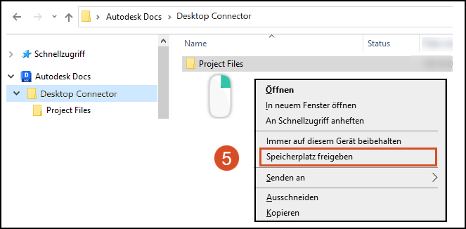

    Speicherplatz freigeben
  5. Sie können den Befehl Speicherplatz freigeben verwenden, indem Sie mit der rechten Maustaste auf den Projekt-Hub oder Projektordner klicken (siehe Abbildung) und Speicherplatz freigeben auswählen.
Tipp:
Verwenden Sie in Docs Connector den Befehl Speicherplatz freigeben wie dargestellt. Dadurch können unnötige Dateien oder Daten, die mit dem Projekt verknüpft sind, entfernt werden. Verwenden Sie diese Option, bevor Sie Dateien und Ordner auf Ihrem lokalen Laufwerk manuell löschen.
Außerdem können Windows-Standardfunktionen verwendet werden, um den lokalen Arbeitsbereich zu verwalten, z. B., um temporäre Dateien zu löschen oder Speicherplatz freizugeben. Durch die Verwendung dieser Funktionen sollte der Benutzer mit einem einzigen Klick problemlos Speicherplatz im gesamten Projekt freigeben können, ohne manuelle Bereinigungen durchführen zu müssen.
