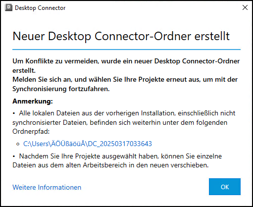

Falls Sie Desktop Connector ab Version 16.13 neu installieren und sich noch Dateien einer früheren Installation auf Ihrem Gerät befinden, wird der alte Desktop Connector-Ordner umbenannt, um Konflikte mit der neuen Installation zu vermeiden. Dieser umbenannte Ordner wird nicht mit der Cloud synchronisiert.
Um den Arbeitsbereich Ihrer neuen Installation mit der Cloud zu synchronisieren, melden Sie sich einfach an, und wählen Sie Ihre Projekte aus.
Wichtig: Alle lokalen Dateien aus der vorherigen Installation, einschließlich nicht synchronisierter Dateien, verbleiben auf Ihrem Gerät im umbenannten Ordner. Diese Dateien wurden seit der Deinstallation von Desktop Connector nicht mehr mit der Cloud synchronisiert. Achten Sie daher darauf, dass keine neueren Versionen der Dateien überschrieben werden, wenn Sie Dateien in den neuen Desktop Connector-Ordner verschieben.
Dialogfeld bezüglich der Erstellung eines neuen Ordners
