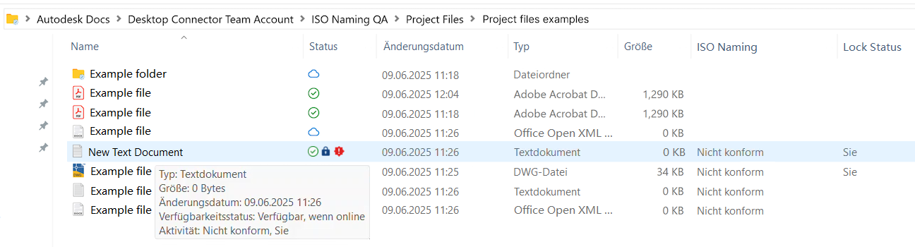

Wenn Sie einen neuen Ordner in Desktop Connector erstellen, auf den ein Benennungsstandard angewendet werden soll, wird das Symbol für nicht konforme Ordner möglicherweise nicht sofort angezeigt. Unter Umständen müssen Sie den Windows-Datei-Explorer einige Male aktualisieren, bevor das Symbol erscheint. Auch wenn das Symbol verzögert angezeigt wird, funktionieren alle anderen Funktionen von Benennungsstandards (z. B. Namensvalidierung und Spalten für den Compliance-Status) wie gewohnt.
Wenn Sie eine Datei hochladen oder eine Änderung vornehmen, die sich auf die Compliance einer Datei mit dem jeweiligen Benennungsstandard auswirkt, kann es bis zu 30 Sekunden dauern, bis das Compliance-Symbol in der Spalte Status im Datei-Explorer aktualisiert wird. Dies ist ein normales Verhalten und hat keinen Einfluss auf die zugrunde liegenden Compliance-Prüfungen oder die Möglichkeit, die Namensvalidierung zu verwenden.

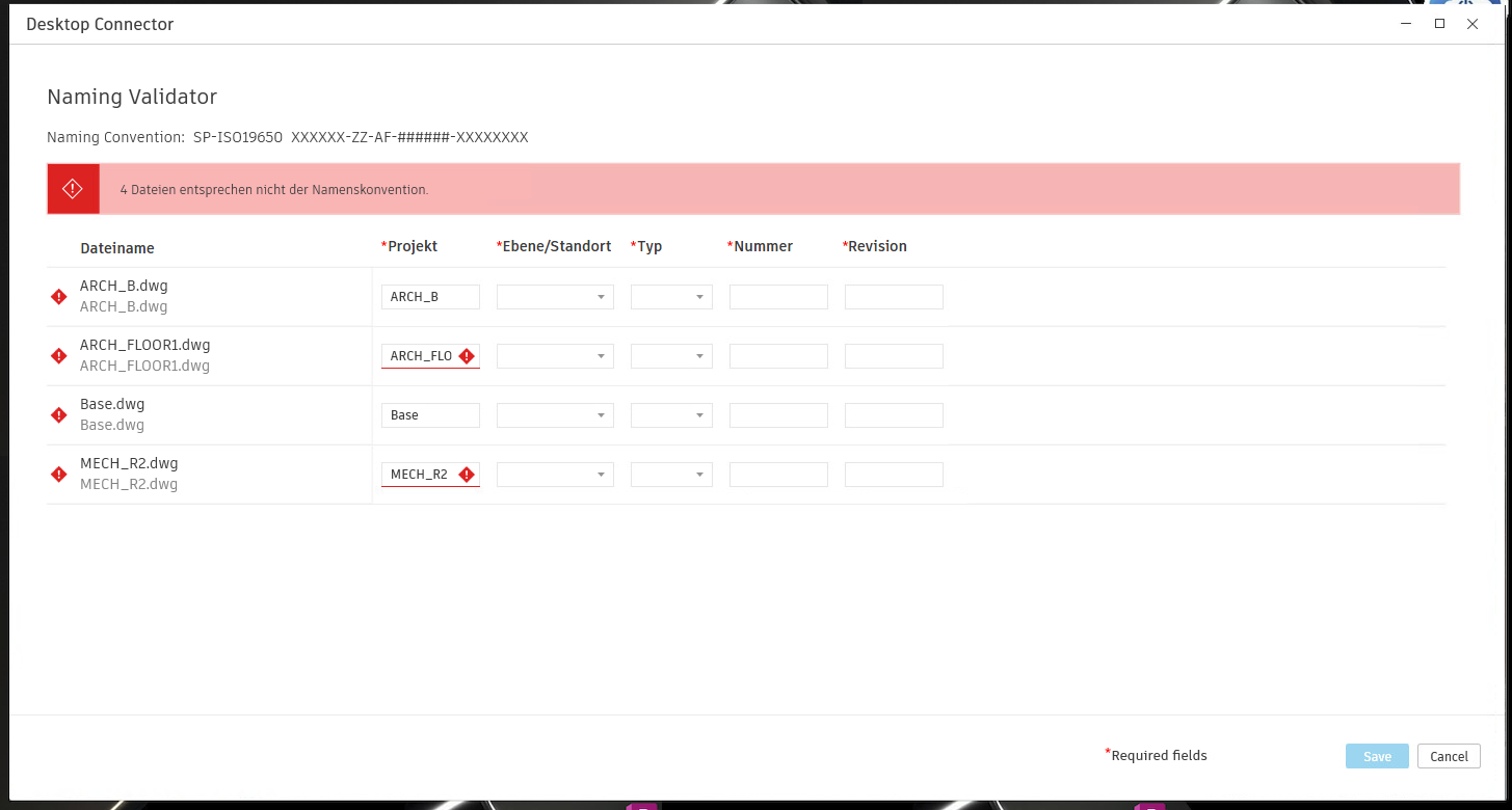

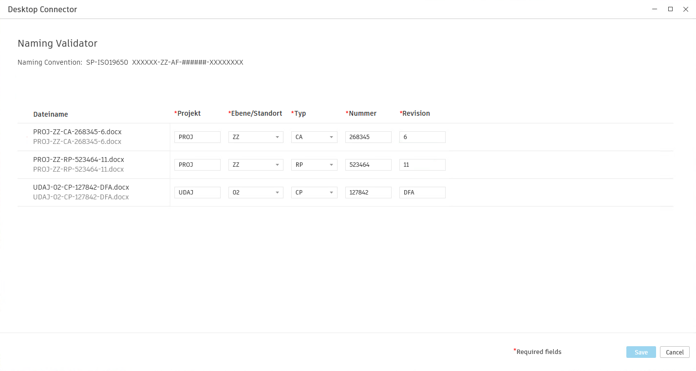

Namensvalidierung
Die Namensvalidierung ist ein Werkzeug in Desktop Connector, das Datei- und Ordnernamen mit den Benennungsstandards vergleicht, die von einem Administrator in Autodesk Docs festgelegt wurden. Sie hilft Ihnen bei der Korrektur nicht konformer Namen und stellt sicher, dass Ihre Dateien hochgeladen oder freigegeben werden können.
Namensvalidierung
Sie können die Namensvalidierung auf zwei Arten verwenden:
Im Datei-Explorer (Im Stapel umbenennen)
Über die Startseite (einzelne Datei)

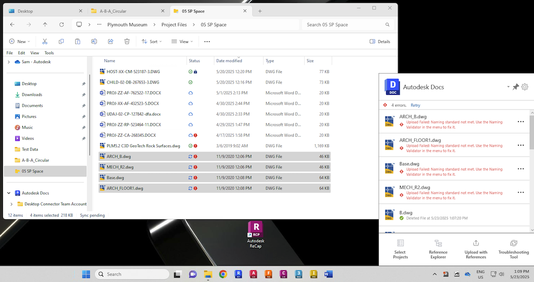

Desktop Connector Version 16.0 bis 16.14
In Version 16.0 bis 16.14 werden keine Symbole für den Benennungsstandard angezeigt. Außerdem kann der Benennungsstandard nicht zum Umbenennen nicht konformer Dateien verwendet werden.
Wenn Sie eine nicht konforme Datei in einen Ordner mit erzwungener Benennung hochladen, umbenennen oder verschieben, wird die Datei im Webbrowser im Haltebereich angezeigt (sofern aktiviert).
Projektadministratoren können diese Dateien im Haltebereich umbenennen, um sie in den entsprechenden Ordner im Web zu verschieben.
In Version 15.x von Desktop Connector wird im Datei-Explorer in Ordnern mit erzwungenem Benennungsstandard das folgende Symbol Ordnersymbol angezeigt.
Für nicht konforme Dateien wird durch das Symbol Warnsymbol in der Attributspalte Status angezeigt, dass sie nicht konform sind.

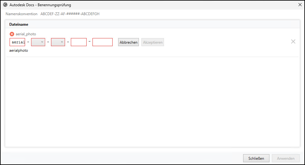

Nicht konforme Dateien können in Ihrer Verbindung mithilfe der Namensvalidierung umbenannt werden.
Anmerkung: Sie benötigen die entsprechenden Berechtigungen, um eine Datei umzubenennen.
  1. Klicken Sie mit der rechten Maustaste auf die nicht konforme Datei.
  2. Klicken Sie auf Umbenennen: Die Namensvalidierung wird geöffnet und zeigt die Namenskonvention an, die Sie zum Umbenennen der Datei befolgen müssen. Namensvalidierung
  3. Benennen Sie die Datei um. Ein grünes Häkchensymbol Grünes Häkchensymbol wird in der Validierung angezeigt, wenn der Dateiname der Namenskonvention entspricht.
  4. Klicken Sie auf Anwenden.
